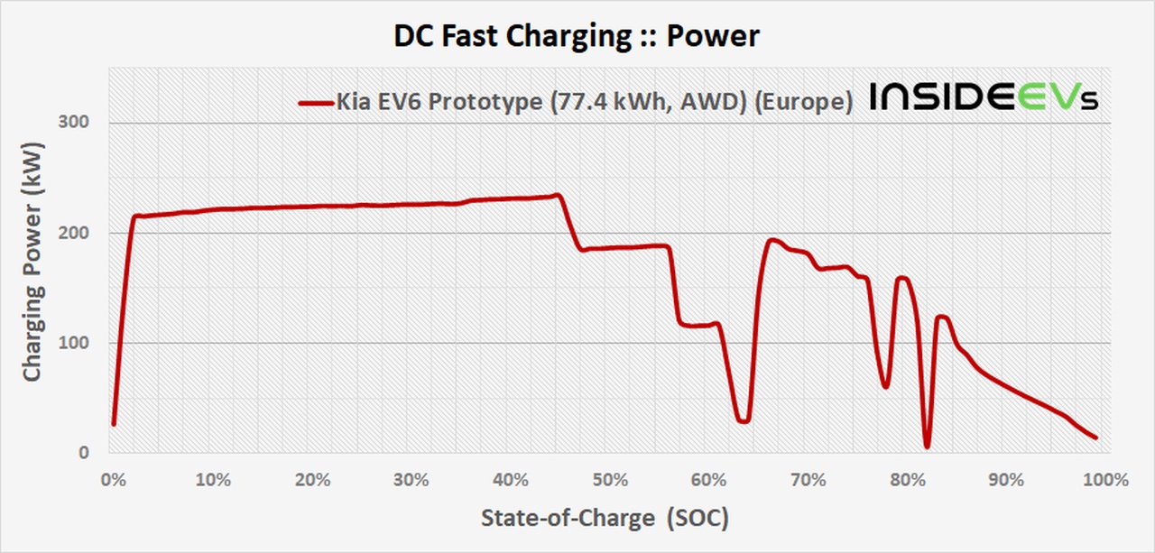

Holenderski operator sieci stacji ładowania samochodów elektrycznych przedstawił wykres krzywej ładowania Kii EV6. Wygląda on świetnie, ale prezentuje się nieco inaczej niż to, co zaobserwowały redakcje InsideEVs i Elektrowozu – nie odnotowano na nim gwałtownych spadków w okolicy 60 i 80 procent.

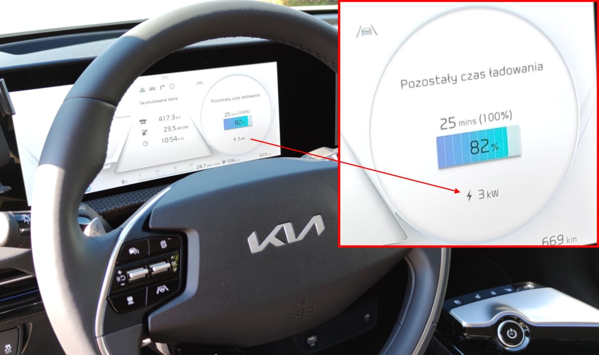

Kia EV6 fantastycznie ładuje się również na ładowarkach 50 kW, startowaliśmy od 47 kW i rozpędzaliśmy się do 49,6 kW – praktycznie maksimum możliwości urządzenia! Ale dwukrotnie zaobserwowaliśmy coś, o czym pisał portal InsideEVs. Otóż tuż po przekroczeniu 80 procent moc ładowania dramatycznie spadała, ładowarki i samochód wyświetlały 3 (!) kW.
Za pierwszym razem (Lućmierz) przepięliśmy samochód do kabla AC 11 kW i ładowanie… zaczęło się od ~11 kW. Za drugim razem (Legnica) pozostawiliśmy samochód wpięty do ładowarki i moc wróciła do kilkudziesięciu kilowatów, by ostatecznie zacząć spadać.

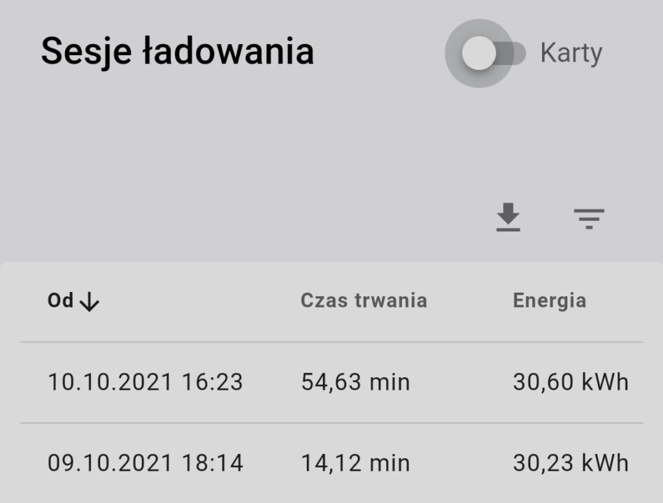

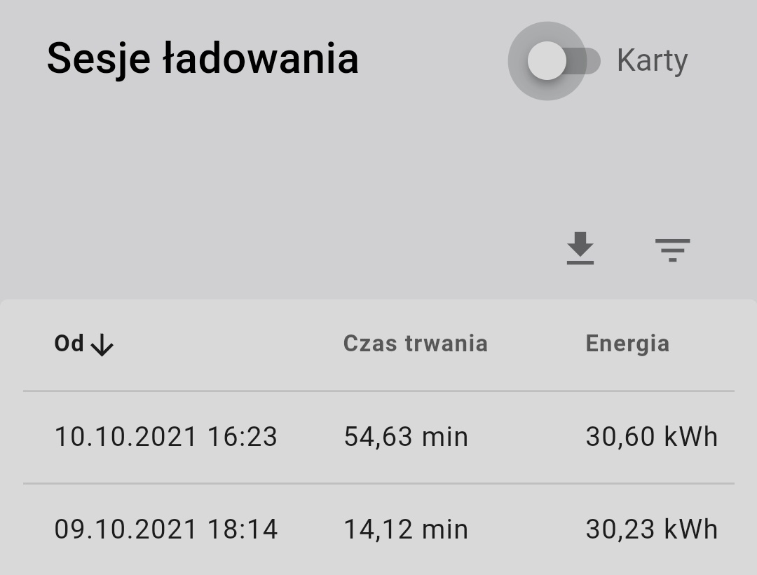

Jeśli mamy po drodze szybką ładowarkę, koniecznie powinniśmy z niej skorzystać. W testowanym przez nas przedziale 21-56 procent, uzupełnienie 30,2 kWh, trwało 14 minut i 7 sekund. W 14:07 minuty zyskaliśmy dodatkowe 142 kilometry zasięgu na drodze ekspresowej lub 183 kilometry na drogach wojewódzkich. W cieplejszych miesiącach będzie to odpowiednio 150-160 i 200+ kilometrów.
