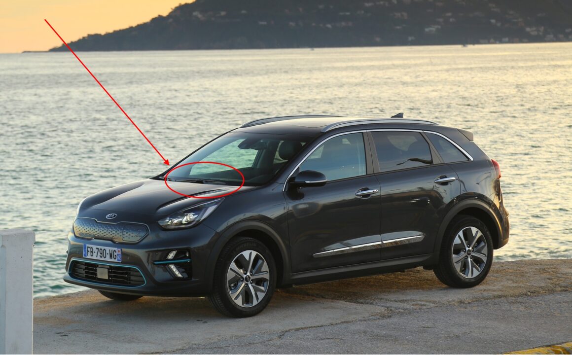

Na jednej z grup pojawiło się pytanie o Kię e-Niro, która stojąc na podjeździe zaczęła migać jedną z diod ładowania. Taka aktywność powinna być widoczna, gdy samochód jest wpięty do gniazdka – ale co oznacza, kiedy auto jest odłączone?
Odłączona Kia e-Niro migająca diodą na podszybiu
Wyjaśnienie jest proste: napięcie na akumulatorze 12 V samochodu spadło poniżej zakładanego poziomu, dlatego auto zdecydowało, że naładuje go z użyciem energii zgromadzonej w baterii trakcyjnej. ALBO w samochodzie zostało zaplanowane uruchomienie klimatyzacji i ta właśnie się włączyła.
Ładowanie odbywa się automatycznie, nie wymaga interwencji użytkownika. Działanie klimatyzacji z kolei może zostać przerwane choćby z poziomu aplikacji. Podczas ładowania / działania klimatyzacji miga trzecia z diod, ta, której aktywność obserwujemy, gdy bateria jest naładowana od 67 procent w górę. W obu przypadkach mogą podświetlić się też liczniki.
