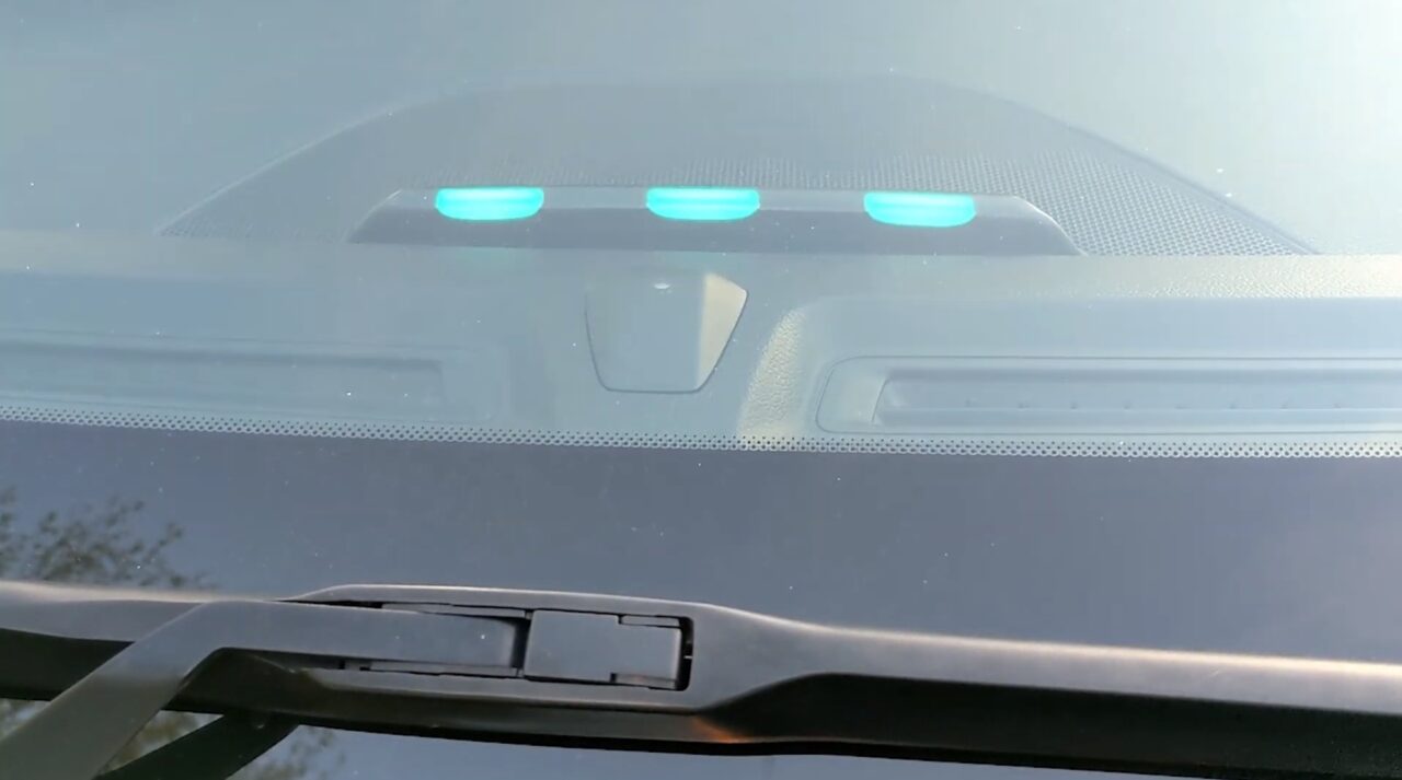

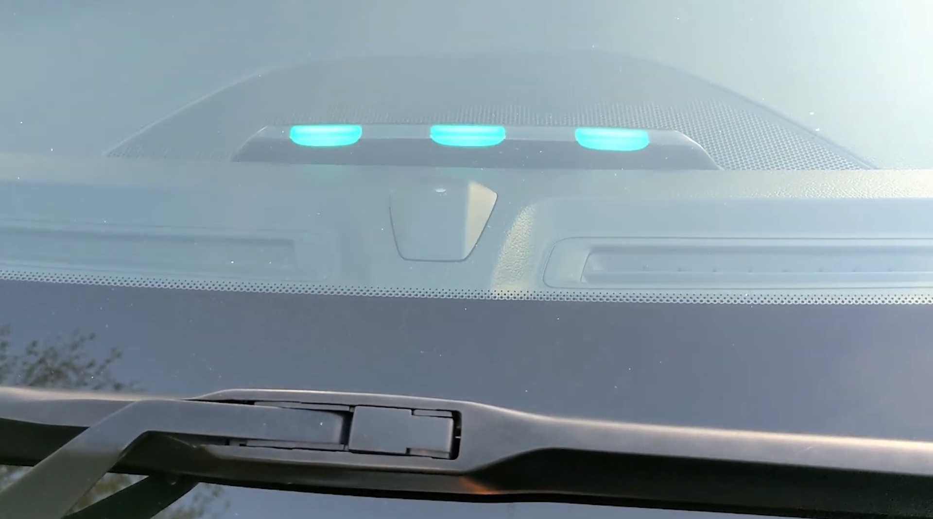

Na jednej z grup pojawiło się pytanie o Kię e-Niro, która stojąc na podjeździe zaczęła migać jedną z diod ładowania. Taka aktywność powinna być widoczna, gdy samochód jest wpięty do gniazdka – ale co oznacza, kiedy auto jest odłączone?
Odłączona Kia e-Niro migająca diodą na podszybiu
Wyjaśnienie jest proste: napięcie na akumulatorze 12 V samochodu spadło poniżej zakładanego poziomu, dlatego auto zdecydowało, że naładuje go z użyciem energii zgromadzonej w baterii trakcyjnej. ALBO w samochodzie zostało zaplanowane uruchomienie klimatyzacji i ta właśnie się włączyła.
Ładowanie odbywa się automatycznie, nie wymaga interwencji użytkownika. Działanie klimatyzacji z kolei może zostać przerwane choćby z poziomu aplikacji. Podczas ładowania / działania klimatyzacji miga trzecia z diod, ta, której aktywność obserwujemy, gdy bateria jest naładowana od 67 procent w górę. W obu przypadkach mogą podświetlić się też liczniki.
Wszystkie diody w brytyjskiej wersji Kii e-Niro Gears & Queers / YouTube
Jeżeli samochód jest podłączony do gniazdka miganie diody środkowej oznacza, że właśnie uruchomił się zaplanowany wcześniej proces ładowania auta. Jeśli jednak przed chwilą podłączyliśmy samochód do punktu ładowania, to miganie diody środkowej oznacza błąd. Sprawdźmy komunikat na ładowarce lub licznikach.
Wszystkie kody świetlne przekazywane przez diody na podszybiu zostały opisane w instrukcji użytkownika.
