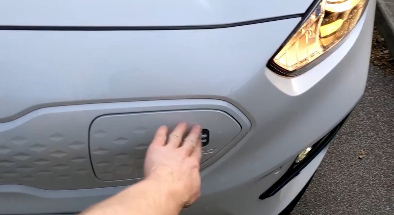

Na grupie poświęconej Kii e-Niro pojawiło się pytanie o zablokowaną klapkę portu ładowania, która nie chciała dać się otworzyć. Klapka nie była zamarznięta, bo mamy lato. Okazuje się, że problem niekiedy się pojawia i jest co najmniej kilka sposobów, by sobie z nim poradzić. Oto one. Zadziałała metoda nr 1, z dopchnięciem.
Problem występuje sporadycznie.
Zablokowana klapka portu ładowania w e-Niro
Oto polecane metody:
  1. lekkie dopchnięcie / dociśnięcie klapki dokładnie w miejscu, które wskazuje trójkątna strzałka,
  2. zamknięcie drzwi przyciskiem z wnętrza auta -> odblokowanie rygli -> ponowna próba otwarcia klapki,
  3. dopchnięcie klapki i próba jej podważenia z wykorzystaniem karty do ładowania lub kredytowej,
  4. spryskanie zamka w szczelinie z użyciem WD-40 (może być trudne; metoda awaryjna, czasochłonna).

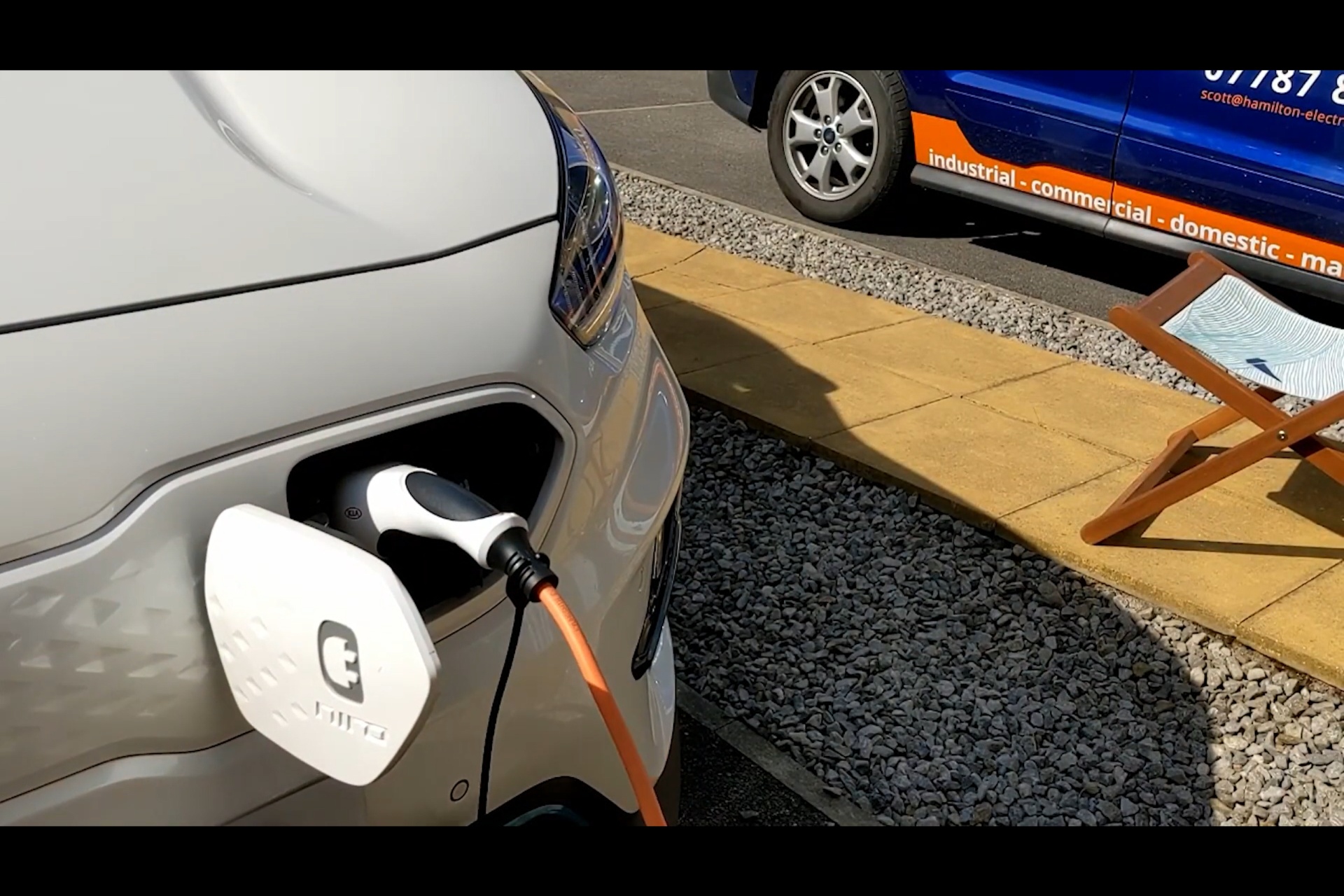

Klapka portu ładowania Kii e-Niro znajduje się na przodzie samochodu, więc podjeżdżanie do punktu ładowania jest wygodne. Wygodne jest też korzystanie z samochodu podczas uzupełniania energii – prawdopodobieństwo zahaczenia o przewód podczas dostępu do kabiny czy bagażnika jest niewielkie. Ale ta lokalizacja ma swoje wady: do zamka może dostawać się brud wdmuchiwany przez powietrze pod dużym ciśnieniem.
