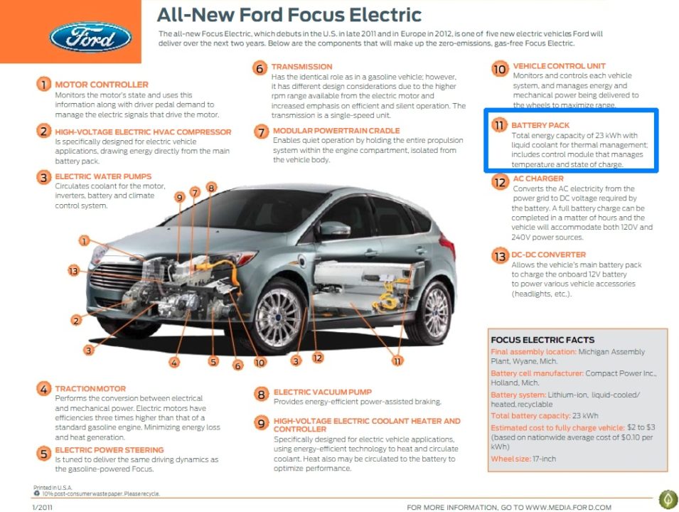

Ford Focus Electric
W momencie premiery Ford zadeklarował, że ogniwa baterii samochodu chłodzone są aktywnie, z użyciem cieczy. Prawdopodobnie od tego czasu nic się nie zmieniło.
