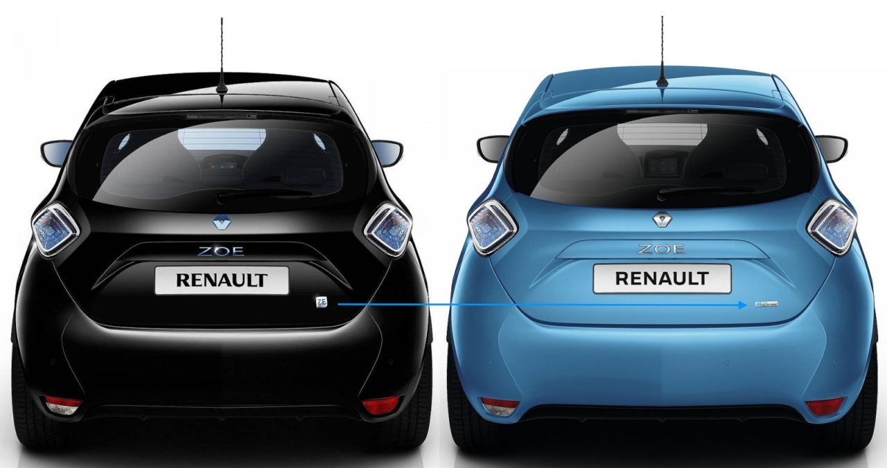

Jak odróżnić Zoe 22 kWh od Zoe 41 kWh?
Najłatwiej jest odróżnić oba samochody po plakietce na tylnej klapie bagażnika (zdjęcie na górze). Zoe 22 kWh miał tylko oznaczenie „Z.E.”, podczas gdy Zoe z baterią 41 kWh – „Z.E. 40 Electric”.
