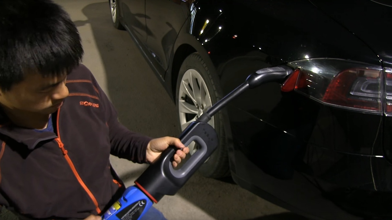

Bjorn Nyland nagrał wideo, w którym pokazuje, jak awaryjnie odłączyć Teslę od stacji ładowania CHAdeMO. Wystarczy przez kilka sekund przytrzymać przycisk na adapterze, żeby samochód przerwał ładowanie.
Awaryjne odłączenie Tesli od CHAdeMO
Przy zamkniętym samochodzie należy zrobić, co następuje:
  1. przycisnąć i przytrzymać przycisk na adapterze Tesli CHAdeMO-Type 2,
  2. samochód przerwie ładowanie,
  3. adapter pozostanie w gnieździe, ale będzie można odłączyć od niego kabel CHAdeMO.
