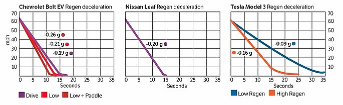

Mortal Motortrend.com przeprowadził precyzyjne pomiary spowolnienia wywołanego rekuperacją (odzyskiem) energii. Sprawdzono Tesla Model 3, Nissana Leafa i Chevroleta Bolta. Oto wyniki, które otrzymano:
Jak przeliczyć te wartości na nachylenie drogi? To proste. Wystarczy każdą z tych wartości potraktować funkcją arc sin. Otrzymujemy wtedy nachylenie górek w stopniach:
