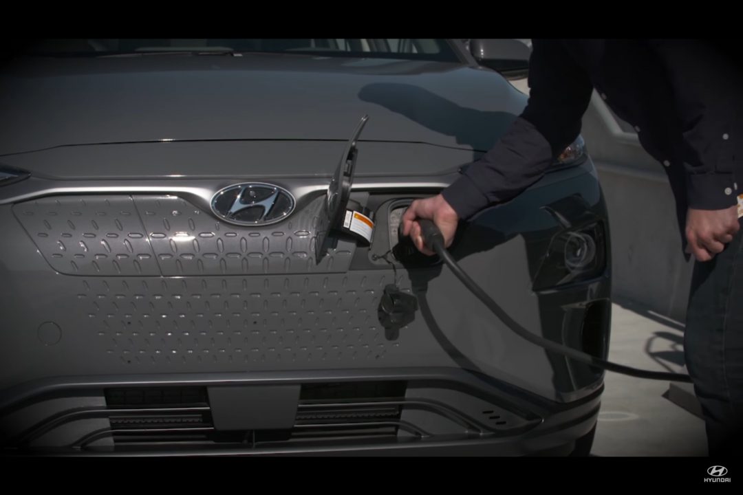

Hyundai Kona Electric: Kabel ładowania zablokował się w gniazdku i nie daje się odblokować? Użyj Bluelink
Zdarza się czasem, że wtyk ze stacji ładowania zablokuje się w gniazdku, na przykład z powodu awarii (wystrzelenia) bezpiecznika. Istnieje szereg metod, by go odblokować, ale najskuteczniejsza może się okazać aplikacja Bluelink (Blue Link). Nie ma konieczności rozpaczliwego poszukiwania linek odblokowujących.
Odblokowanie wtyku, który zablokował się podczas ładowania [Hyundai]
WAŻNE: jeśli auto nadal się ładuje, kabel będzie zablokowany w gniazdku. To normalne zachowanie. Porada dotyczy sytuacji awaryjnej, nietypowej, gdy wtyk pozostaje zablokowany, chociaż ładowanie się zakończyło.
Przy zablokowanym bez powodu wtyku najszybsza metoda to uruchomienie aplikacji Bluelink i wysłanie Odblokuj drzwi (Unlock doors) do samochodu. Zostaną otwarte wszystkie rygle, również te na wtyku ładowania. Metoda działa w Hyundaiach Kona Electric (2020), które posiadają moduł łączności bezprzewodowej i są kompatybilne z aplikacją Bluelink.
