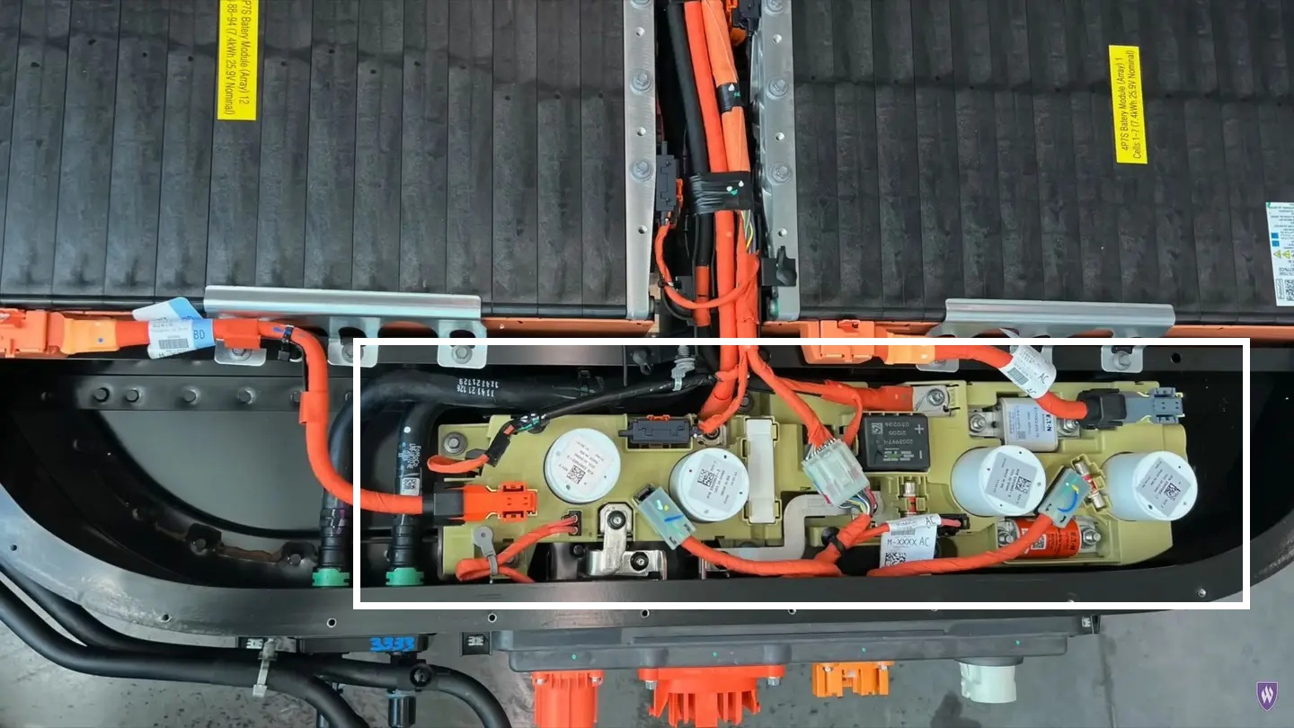

Zgodnie z informacją podaną przez NHTSA, problem dotyczy wszystkich (100 procent) Fordów Mustangów Mach-E z większą baterią produkowanych między 27 maja 2020 roku a 24 maja 2022 roku. Kłopot pojawia się w części o nazwie Bussed Electrical Center (pol. Zszynowane Centrum Elektryczne?), czyli płytki, na której znajdują się styczniki decydujące o przepływie napięcia z- i do baterii.
Wnętrze pojemnika baterii Forda Mustanga Mach-E z widocznym BEC. Zdjęcie pokazuje mniejszą baterię, dlatego należy je uznać za ORIENTACYJNE, ponieważ nie jest jasne, czy w większej baterii zastosowano identyczne rozwiązanie (c) Weber Auto
Według publikowanych w internecie analiz zastosowane przez Forda złącza powinny dać sobie radę z natężeniami wynoszącymi około 350 amperów oraz chwilowe obciążenia ze szczytową mocą. Mogą się wtedy rozgrzewać do znacznych temperatur, ale do tego je zaprojektowano. Problem pojawia się dopiero wtedy, kiedy kierowca cały czas stara się stosować maksymalną moc (bardzo dynamiczna jazda, na granicy szaleństwa lub po prostu tor/wyścig) oraz uzupełnia energię na szybkiej ładowarce.
