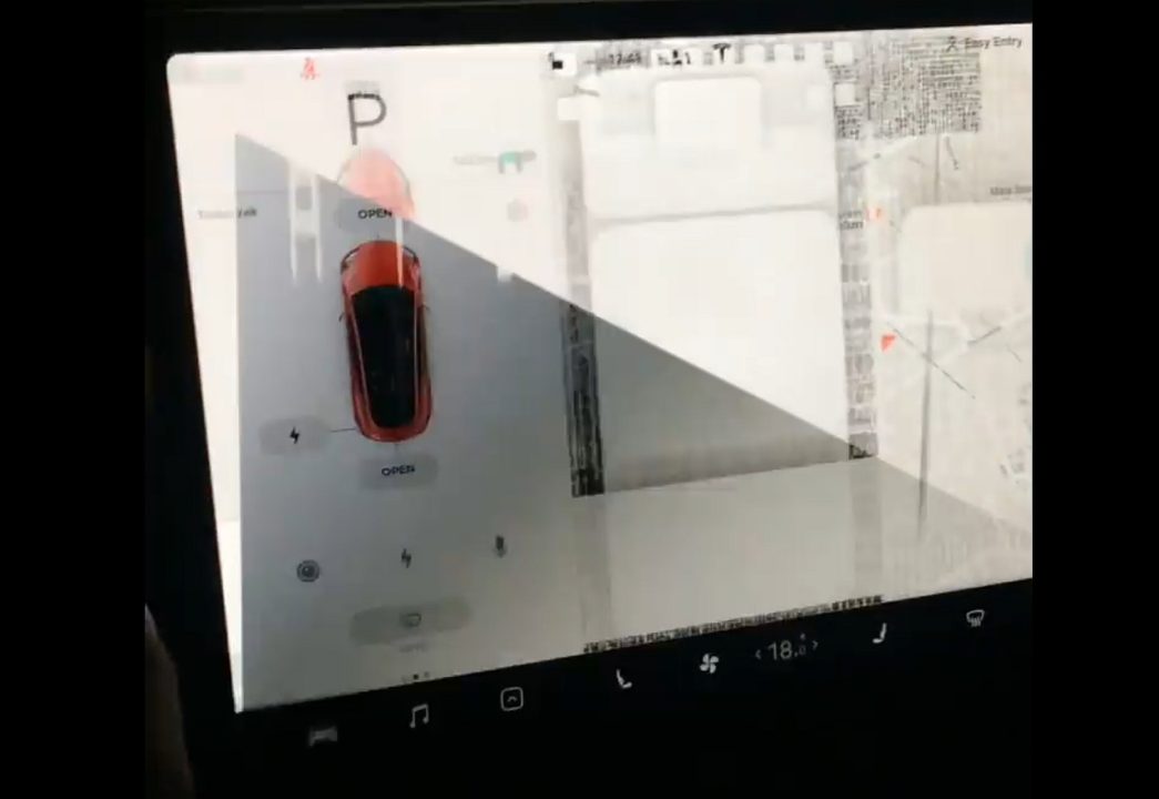

Na Twitterze i wśród naszych Czytelników słychać głosy, że zupełnie nowe egzemplarze Tesli Model 3 miewają problemy z ekranem. Potrafią pojawić się na nim błędy, obraz zostaje zamrożony albo znika w czasie jazdy. Rozwiązaniem ma być aktualizacja oprogramowania.

Zdjęcie otwierające: błędy na ekranie Tesli Model 3; możliwe, że bez związku z opisywanym problemem (c) Tesla Model 3 w Polsce / Facebook
