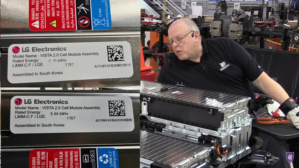

Prawdziwa pojemność baterii Chevroleta Bolta według prof. Johna Kelly’ego, który rozebrał pakiet. Wyliczył on 8 modułów po 5,94 kWh oraz 2 moduły opisane jako 4,75 kWh, co łącznie daje 57,02 kWh (c) John Kelly / Weber State University
