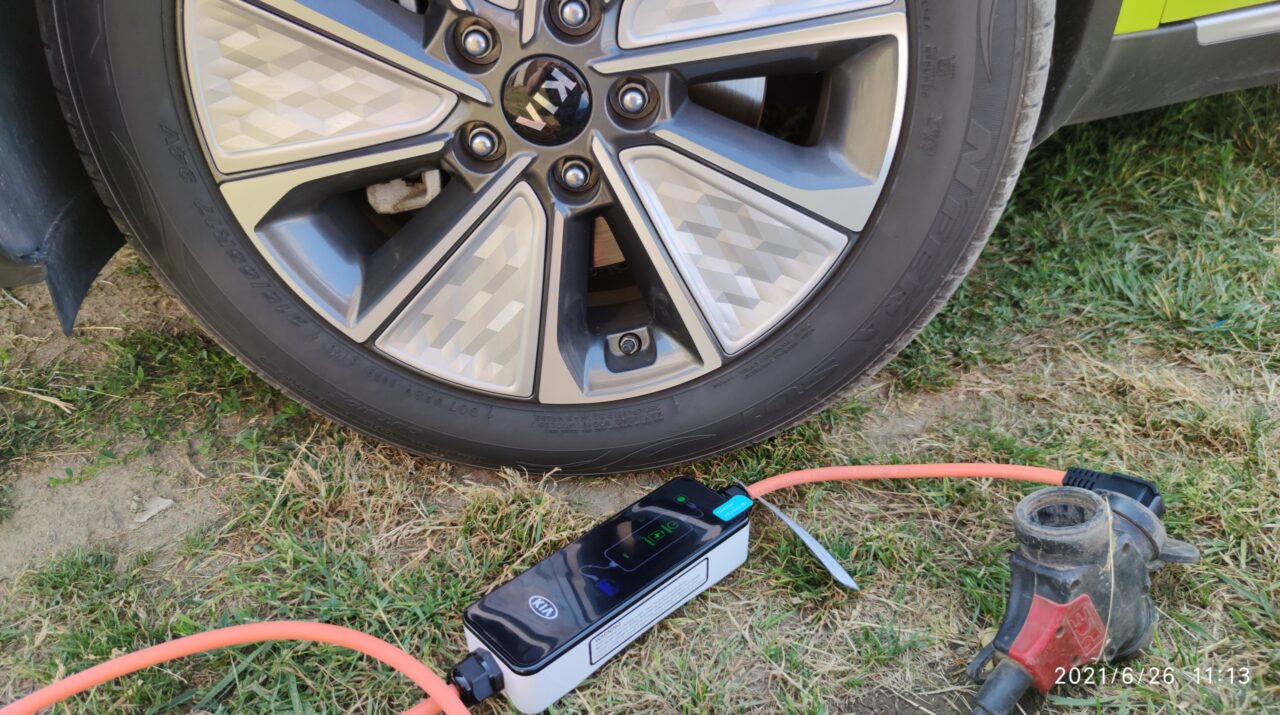

Kia e-Soul podłączona do ładowania. Ten prostopadłościan często nazywany jest „ładowarką”, ale warto pamiętać, że nie jest to poprawna nazwa. Poprawny jest koszmarny łamaniec, czyli EVSE, chociaż nam najwygodniej mówić „cegła”. A dlaczego ten prostopadłościan NIE jest ładowarką? Otóż dlatego, że on odpowiada tylko za monitorowanie temperatur i parametrów napięcia/natężenia, nie ma natomiast bezpośredniego kontaktu z baterią samochodu. Baterie ZAWSZE ładuje się prądem stałym, dlatego przy takim połączeniu auto musi skorzystać z dodatkowej wbudowanej ładowarki. Wyjątkiem jest oczywiście szybkie ładowanie prądem stałym (DC), takie stacje ładowania wpinają się już bezpośrednio do baterii samochodu

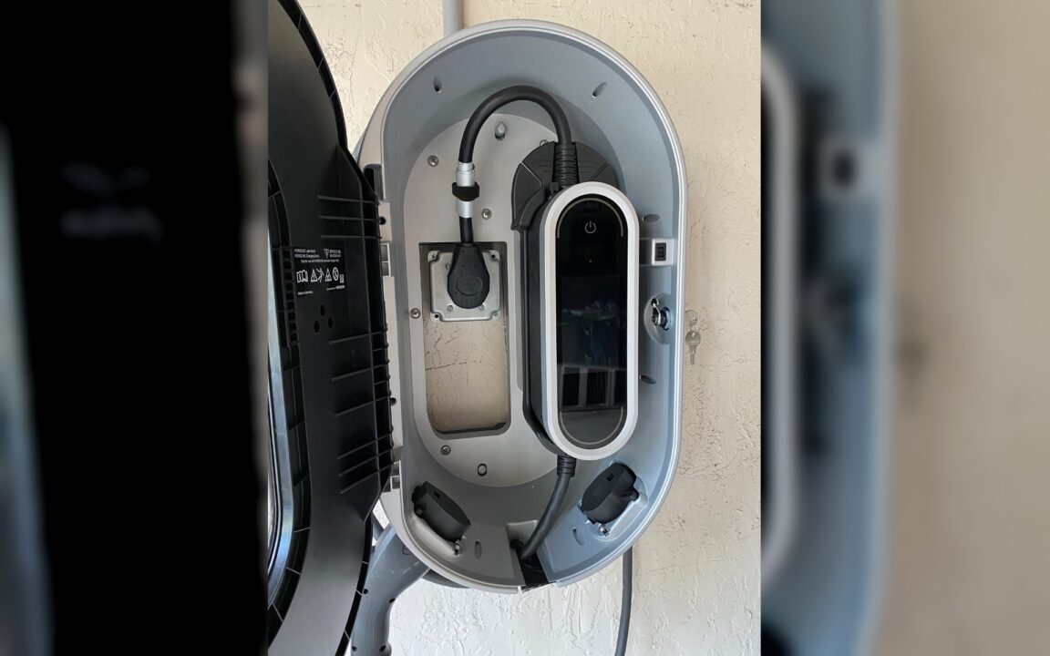

EVSE Porsche mogło przeobrazić się w wallboksa, naścienną stację ładowania. Wszystko dlatego, że niemiecki rząd dofinansowywał montaż naściennych punktów ładowania, nie dokładał natomiast pieniędzy do klasycznych EVSE (c) BMTrada.es

Nota od redakcji www.elektrowoz.pl: sposób podłączenia do gniazdka widoczny na zdjęciu, z użyciem przedłużacza, może być wykorzystywany do sporadycznego uzupełniania energii, jednak nie powinien być rozwiązaniem stałym. EVSE zawsze zakłada, że jest wpięte do ściany i monitoruje temperaturę gniazdek. Jeśli coś idzie źle, potrafi odpiąć napięcie. Tymczasem przy przedłużaczu gniazdko z tej strony przedłużacza może być tylko lekko ciepłe, a po tamtej stronie przewody mogą się usmażyć. Oby z dymem poszło tylko gniazdko, a nie pół domu…
