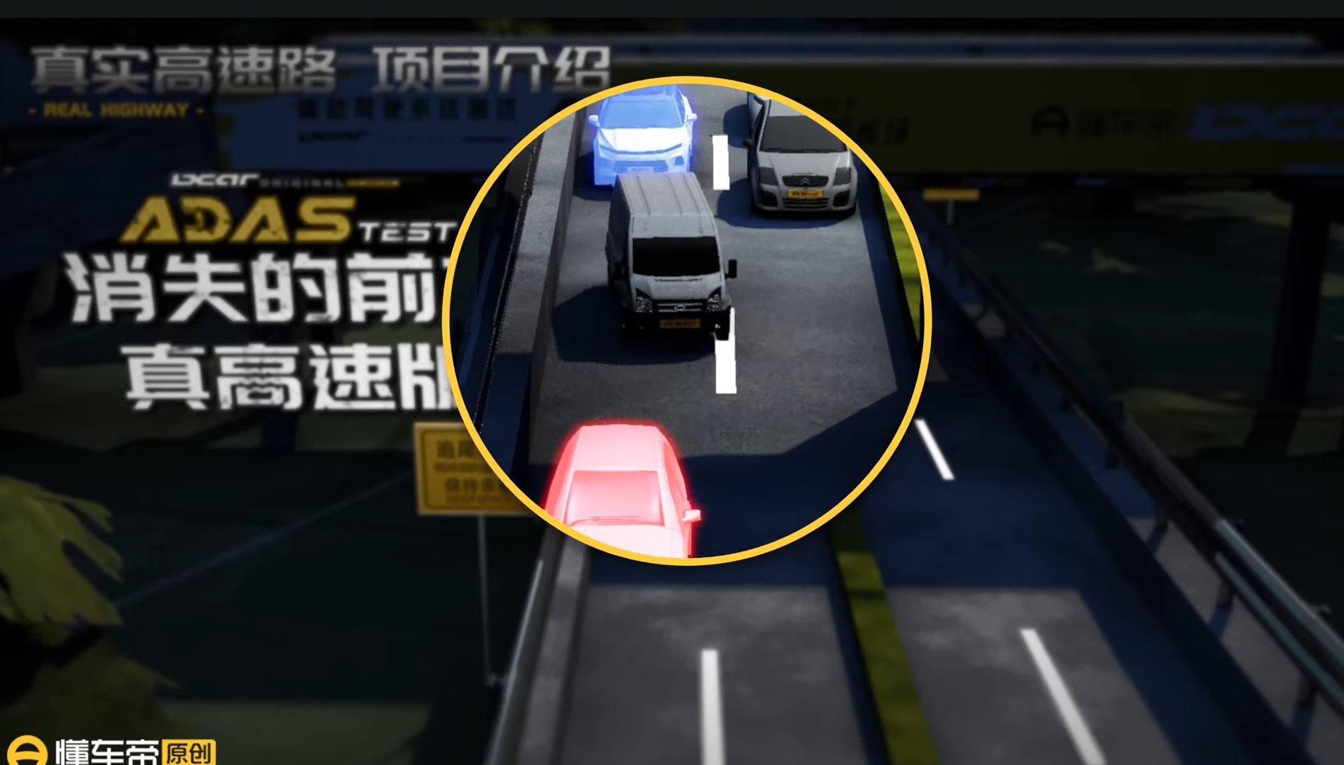

W eksperymencie brało w sumie 36 modeli aut, w tym Tesla Model 3 RWD i Tesla Model X AWD, obydwie z 2023 roku. Były to najstarsze samochody w badaniu, cała reszta została wyprodukowana w 2024 lub 2025 roku. Testerzy wymyślili następujące scenariusze: 1/ pojazd jadący przed nami zmienia nagle pas i okazuje się, że na pasie stoi inne auto. Ucieczka w prawo jest niebezpieczna, bo jest tam pobocze. Zjazd w lewo też jest ryzykowny, bo tam z kolei jadą inne auta:

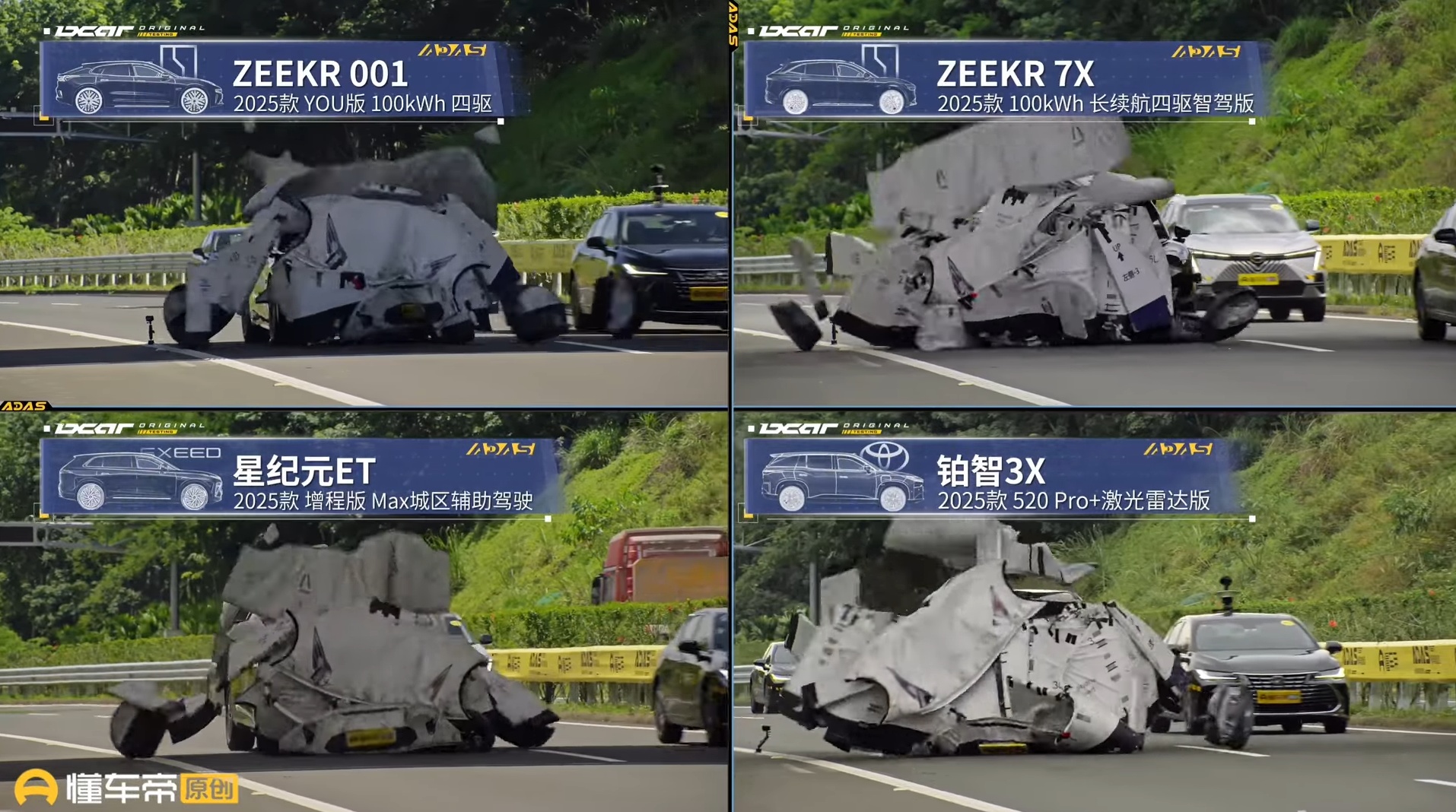

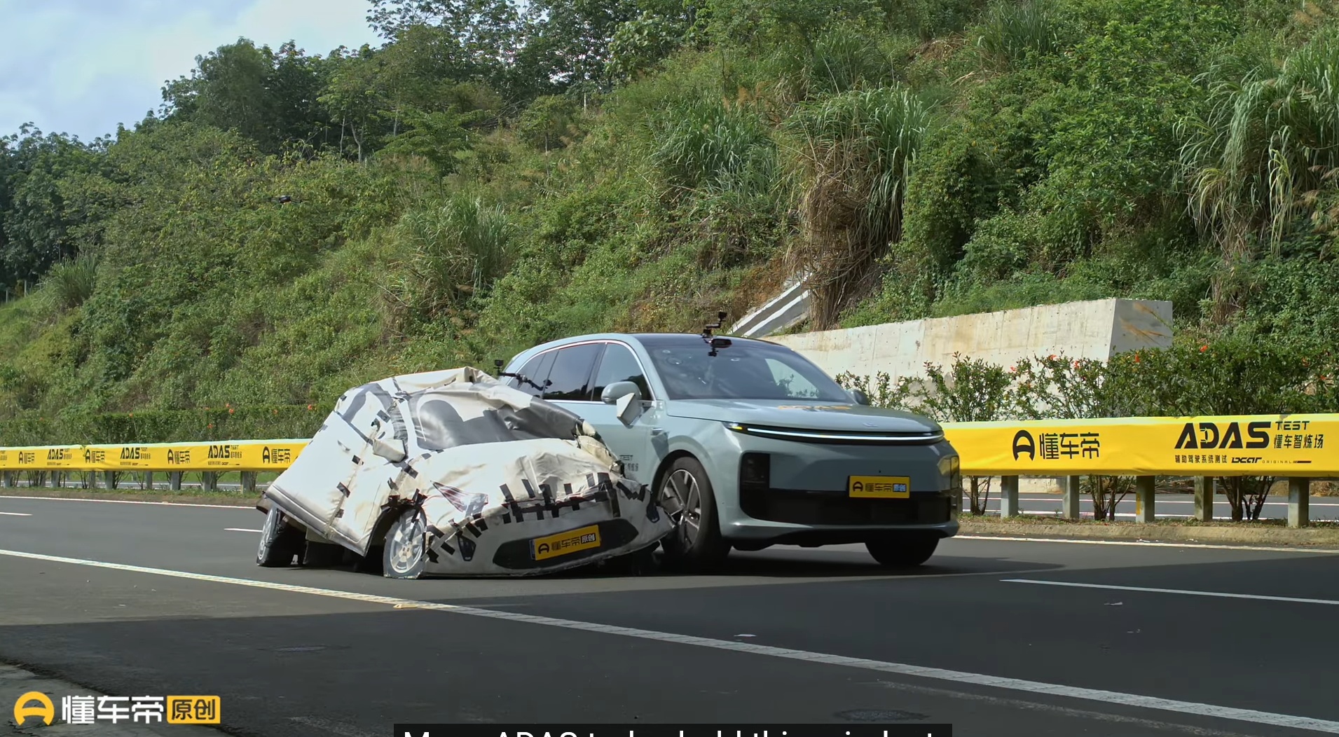

Systemy bezpieczeństwa Li Auto wymusiły pierwszeństwo na samochodzie jadącym po innym pasie i spowodowały otarcie się o przeszkodę. To prawdopodobnie efekt wykorzystania sztucznej inteligencji do szkolenia komputerów sterujących. Gdyby pojazd miał na twardo zaprogramowaną zasadę „Hamuj, gdy robi się niebezpiecznie” – zacząłby po prostu hamować. Jeszcze gorzej zachowało się tutaj Xiaomi, które ostrzegło kierowcę głosowo i przestało kontrolować samochód

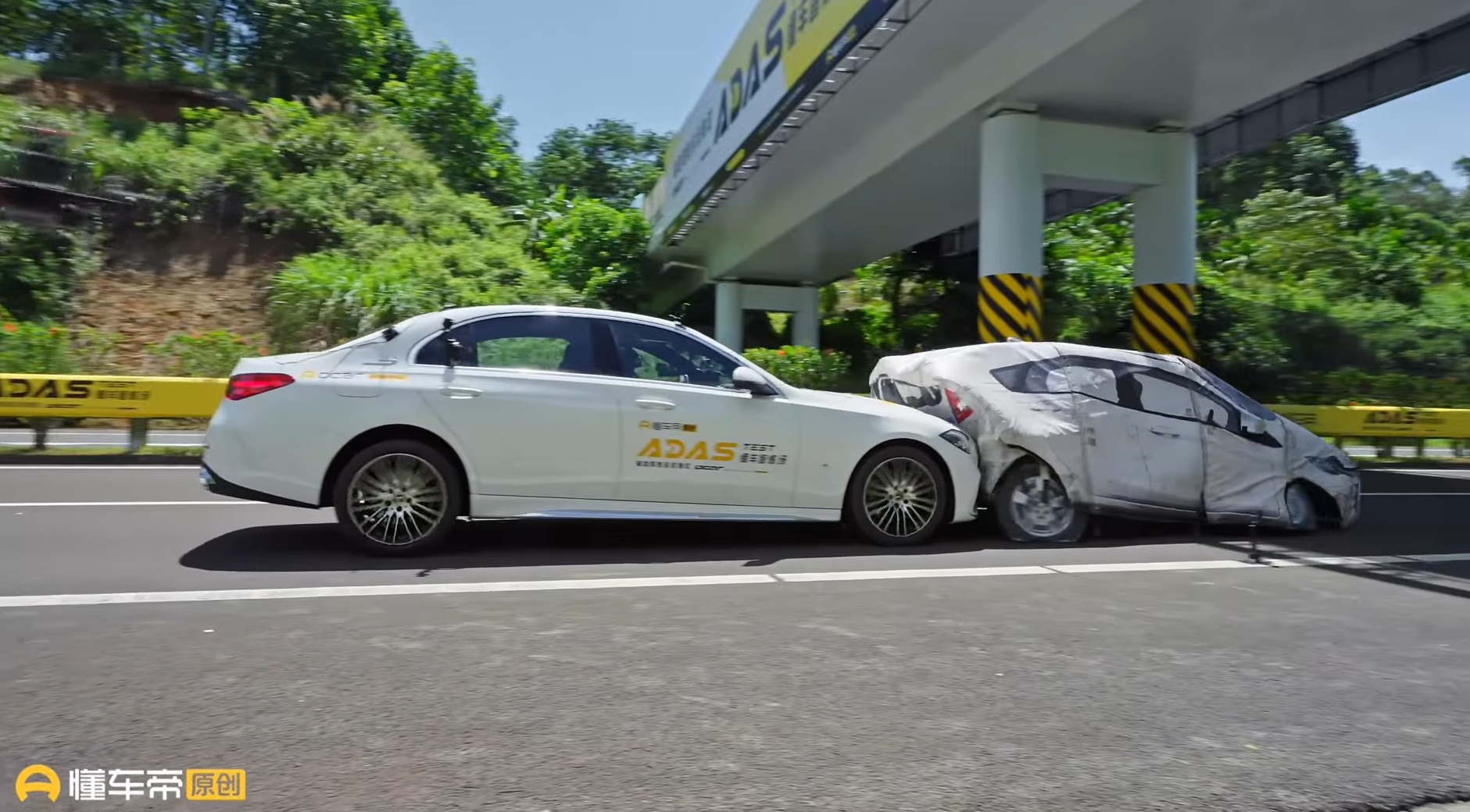

Mercedes, choć raczej stary technologicznie i „najmniej inteligentny”, był blisko sukcesu w pierwszym teście. Podobnie GAC Aion RT. Wystarczyłoby, żeby auta nie odpuszczały hamulcom aż do całkowitego zatrzymania. Toyota bZ3X, tuż po obróceniu przeszkody w perzynę poprosiła kierowcę, by zwracał uwagę na kierownicę. Volkswagen Passat nie hamował w ogóle, interwencję podjął kierowca – przyznał wprost, że się bał. Niektóre auta początkowo hamowały mocno, żeby zmniejszyć niebezpieczeństwo, następnie dawały kierowcy czas na decyzję i albo ponownie hamowały, albo zmieniały pas na sąsiedni, już bez wymuszania pierwszeństwa na innych uczestnikach.
Co ciekawe, Model X był jedynym autem w zestawieniu, które zdołało ominąć zwierzę, mogło więc chodzić o łut szczęścia. Kto miał nieprzyjemność spotkania dzika na drodze, wie, że wystraszone zwierzę jest kompletnie nieprzewidywalne i ciężko uniknąć spotkania z nim nawet przy niewielkiej szybkości jazdy. Pewne zaskoczenie stanowił fakt, że auta tego samego producenta potrafiły zawodzić w kompletnie różnych sytuacjach (np. Xpeng, BYD). Dla odmiany dużą konsekwencją wykazał się Zeekr, który oblewał wszystkie testy niezależnie od modelu. Ale nie był on jedynym, tabelka z filmu świeci się głównie na czerwono:
