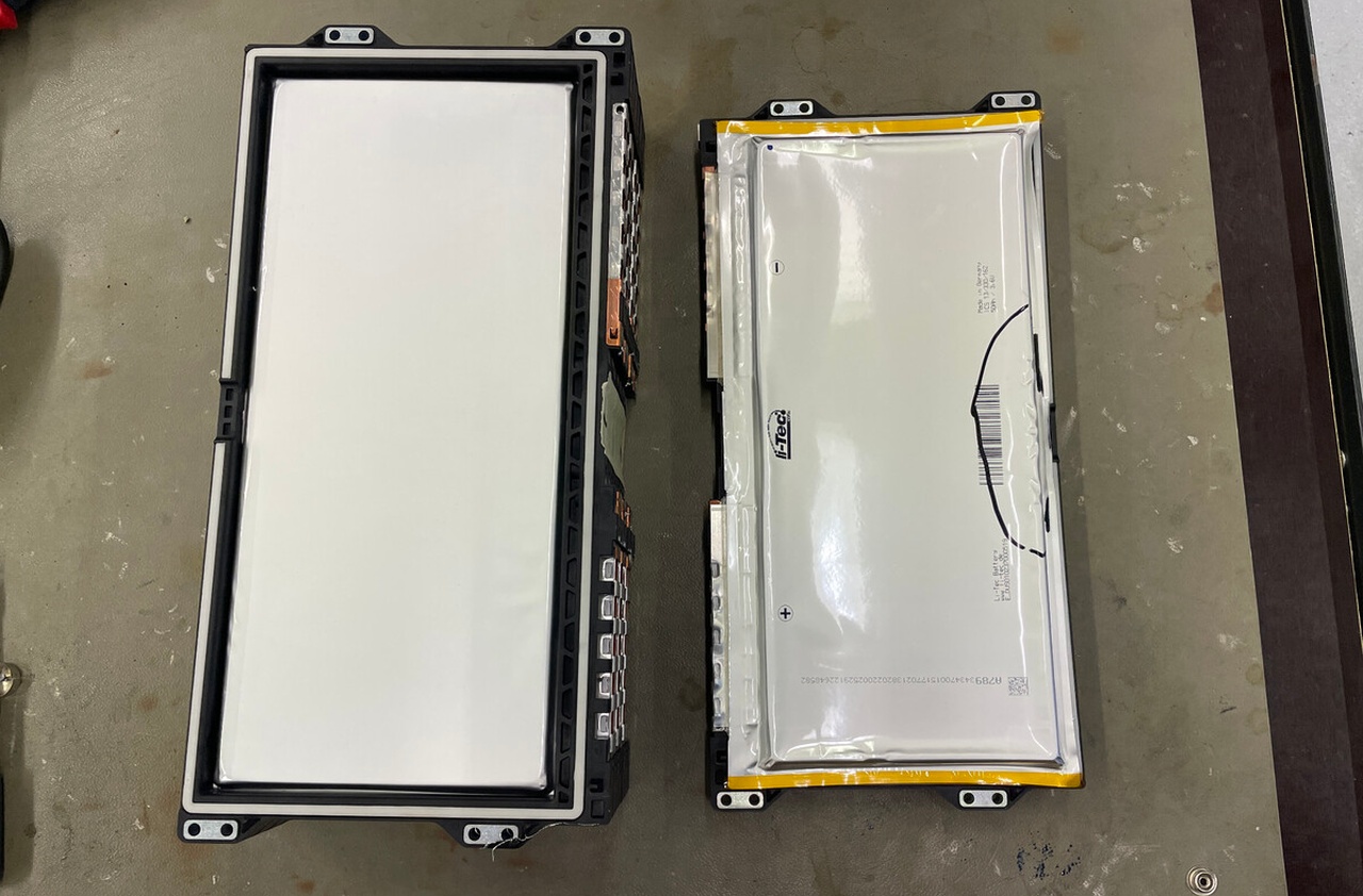

Trzy uszkodzone ogniwa Li-ion „zjadły” 20 procent zasięgu
Efektem jest zmniejszona pojemność modułu lub całej baterii. W tym konkretnym przypadku dużej degradacji uległy raptem trzy ogniwa spośród 93 (3,2 proc.), co też jest imponującym wynikiem, gdy wziąć pod uwagę przebieg samochodu. Te trzy ogniwa spowodowały, że pojemność baterii spadła z 95 (! – przy 300 000 km przebiegu!) do 75 procent. Same używane ogniwa o zbliżonej charakterystyce są już stosunkowo tanie, kosztują 50 euro sztuka, równowartość około 210 złotych. Droższa okazała się robocizna, wyciągnięcie pakietu i jego otwarcie wycenione zostało na 600 euro (~2 500 zł). Łączny koszt naprawy wyniósł 900 euro, równowartość 3 750 złotych. Trwało to dwa tygodnie.
Nas, redakcję Elektrowozu, najbardziej zaskoczył fakt, że ogniwa przestały trzymać parametry wcale nie ze starości czy z powodu dużej liczby cykli pracy, a musiało być ich już kilka tysięcy, bo Smart ma około 100 kilometrów zasięgu. Otóż problemem okazała się budowa modułu, dwa skrajne ogniwa miały tam ciasno i z czasem ich brzegi się zdeformowały, co nie pozostało bez wpływu na ich zawartość. Trzecie ogniwo wymieniono na wszelki wypadek:
Nowe ogniwa (po lewej) kontra te, które uległy degradacji ze względu na konstrukcję modułu. To zdjęcie oraz zdjęcie czerwonego Smarta na podnośniku w warsztacie EV Clinic (c) Moritz Leicht / Smart-Emotion.de
