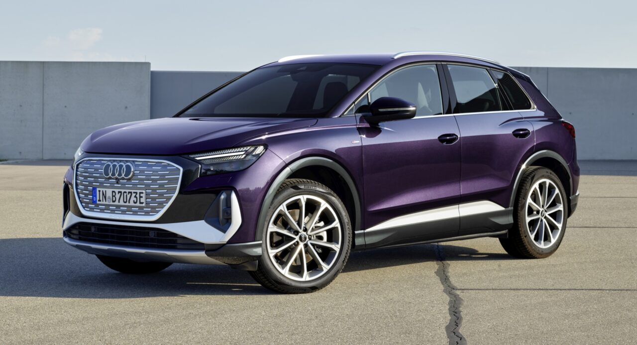

Audi Q4 e-tron 35; fotografia poglądowa, nie przedstawia opisywanego egzemplarza (c) Audi
