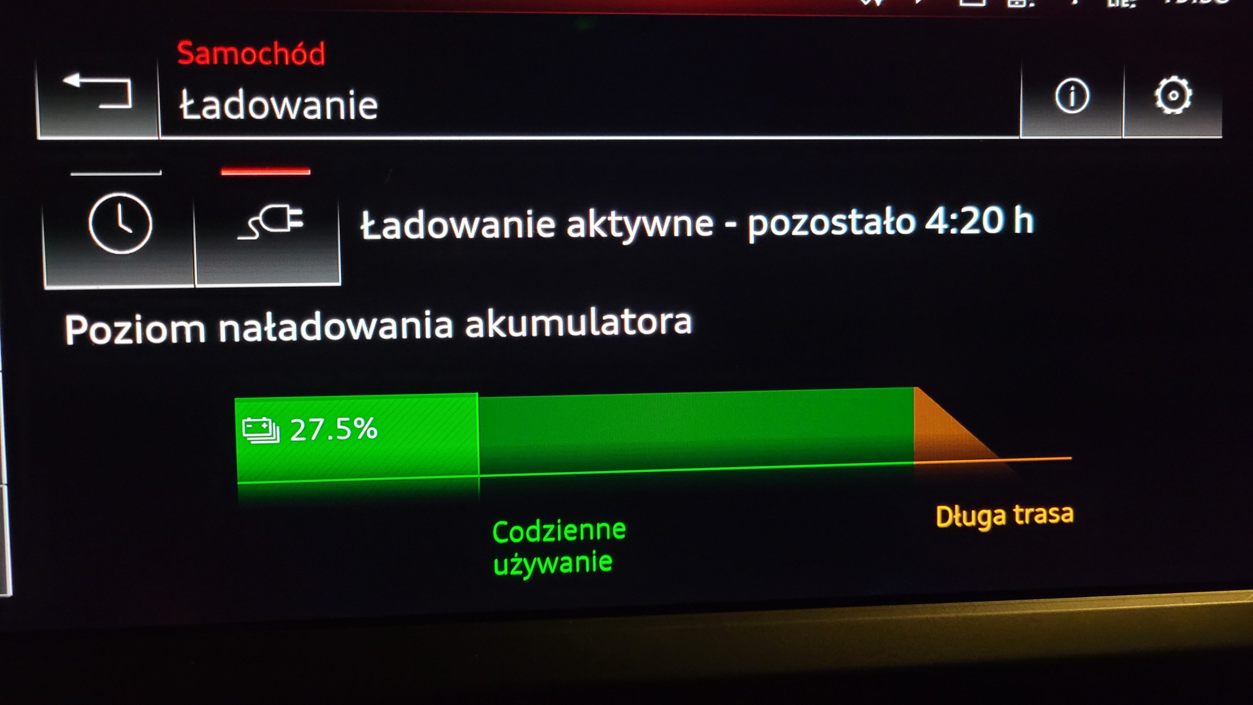

Brak możliwości ładowania powyżej 80 procent

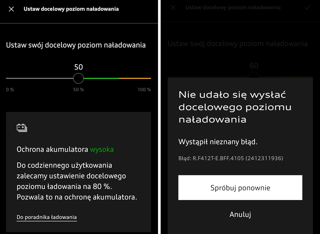

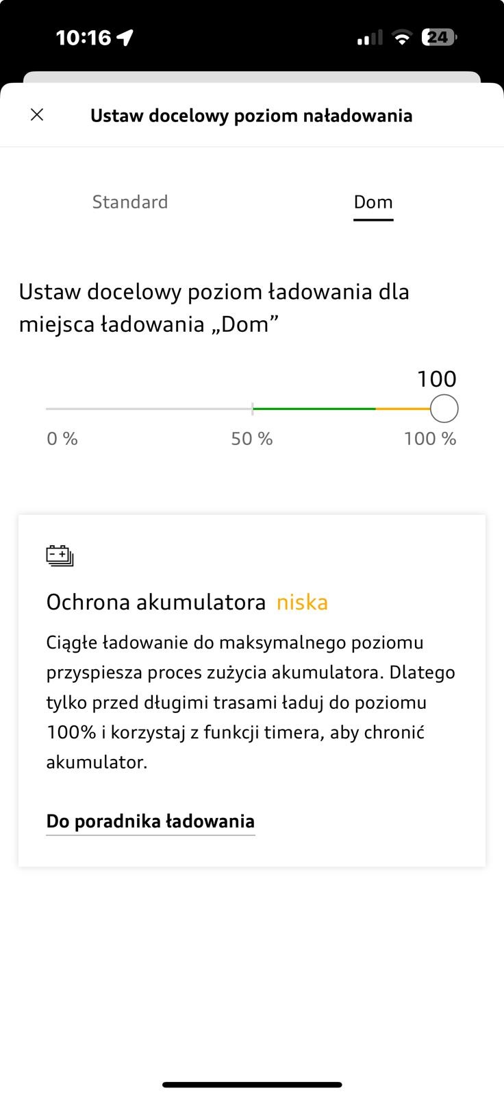

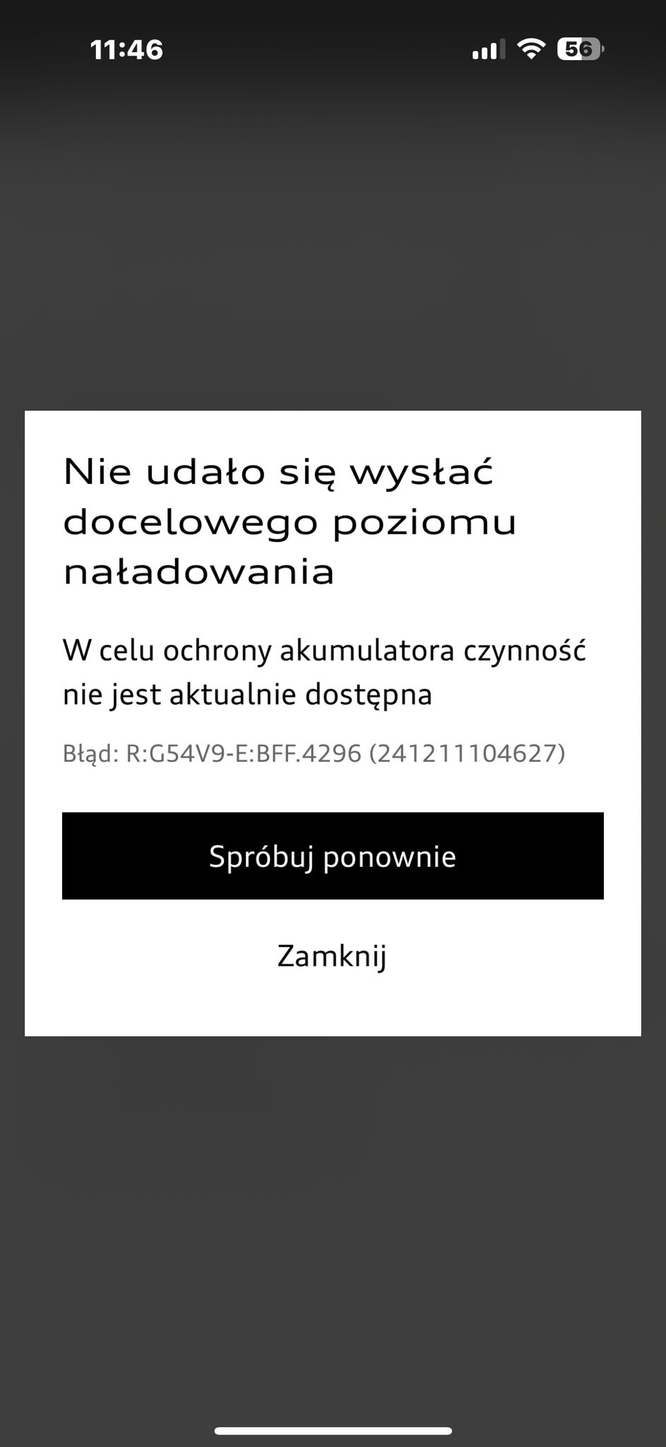

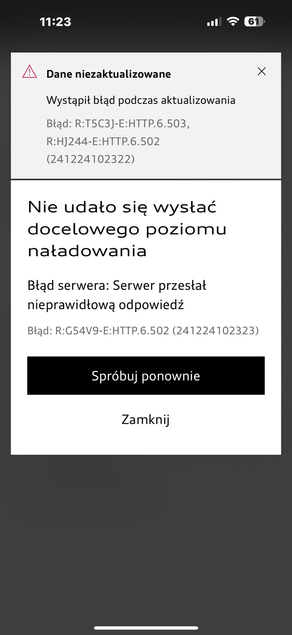

Samochód był produkowany w okresie wrzesień-październik, odebrał go w październiku 2024 roku. Problem pojawił się po świętach, gdy auto stało przez kilka dni nieużywane, bo nasz Czytelnik wyjechał w góry samochodem spalinowym. Zniknęła wtedy funkcja pozwalająca na ustawienie limitu ładowania na 100 procent. W aplikacji jest suwak, ale użycie go generuje błąd: maksimum, do którego ładuje się bateria, to 80 procent. Auto jest firmowe, identyczny kłopot pojawił się też w drugim Q4 e-tron w przedsiębiorstwie, chociaż tamten egzemplarz potrafi czasem przeskoczyć do osiemdziesięciu kilku procent.
Salony Audi twierdzą, że „problem jest im znany” i że rozwiązanie pojawi się w pierwszym kwartale 2025 roku. Nie jest jasne, czy to zwykły błąd w oprogramowaniu objawiający się zimą – w każdym razie limit nie znikł mimo wahań temperatury powietrza. Jak mówi nasz Czytelnik, wcześniej rozważał zakup Tesli, ale proponowano mu Model 3, a chciał mieć podniesione nadwozie (żeby osobom starszym wygodnie się wsiadało) i duży bagażnik. Wybrał Audi Q4 e-tron. Teraz brałby Teslę, bo samochód jest bardziej zaawansowany technologicznie [jako elektryk].
System multimedialny samochodu (MMI). Zniknęła opcja pozwalająca na przesunięcie suwaka do samego końca
Nota od redakcji Elektrowozu: istnieje szansa, że ostatnie 20 procent baterii zablokowano zdalnie. W takim przypadku właściciel mógłby mieć nadzieję, że aktualizacja software’u też pojawi się online i nie będzie wymagała wizyty w serwisie.

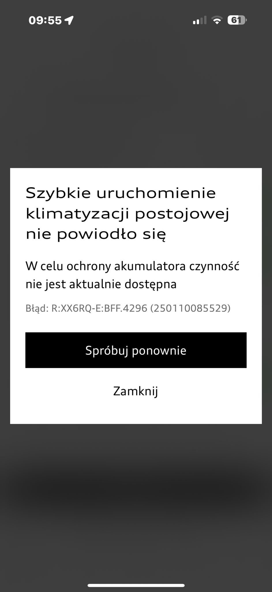

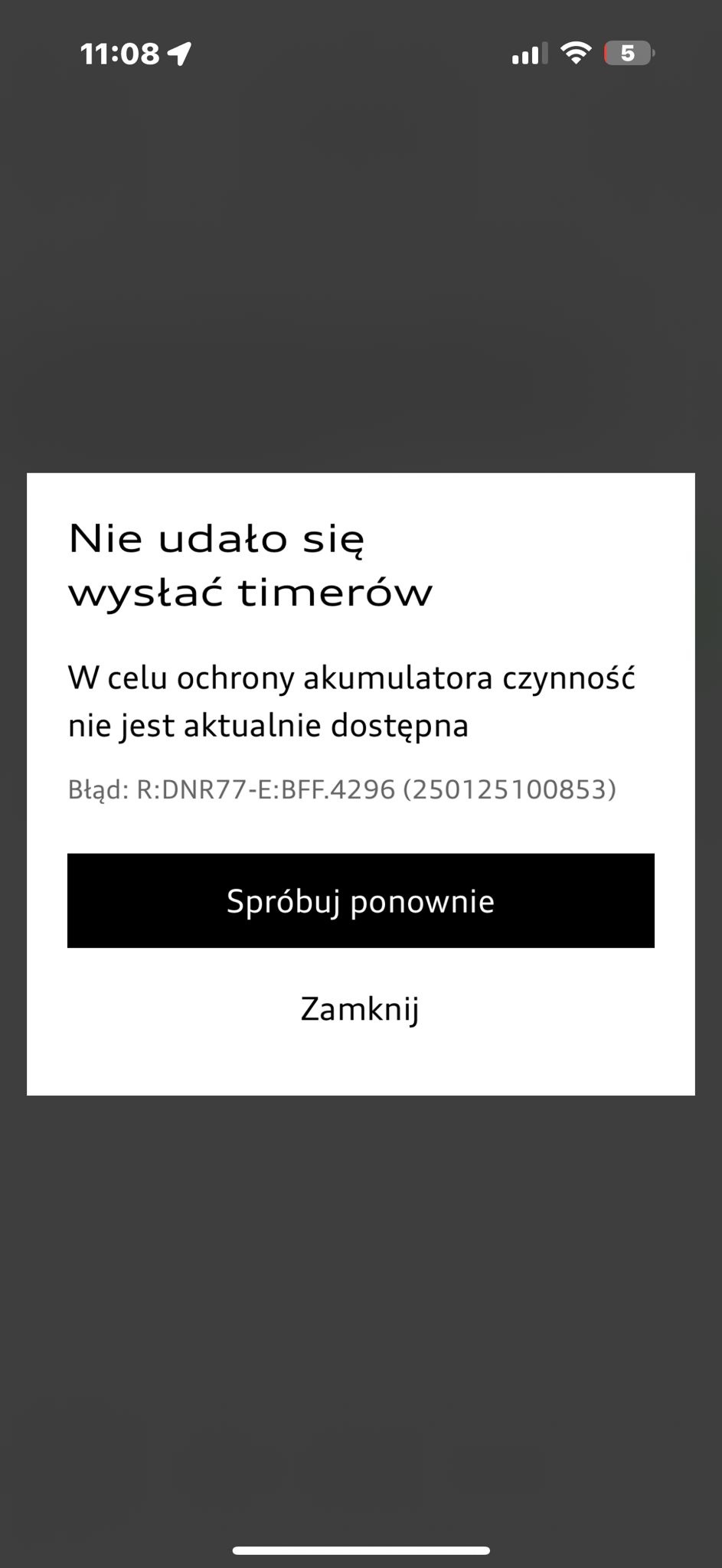

Posiadam od kilku miesięcy Audi Q4 45 quattro. Przeczytałem waszą notatkę problemach z ładowaniem baterii. Konkretnie z limitem 80%. Miałem ten sam problem. U mnie wynikał z wadliwego akumulatora 12 V. Po wymianie wszystko działa. Problemy pojawiają się, gdy napięcie na nim to 11,8 V. Trzeba je sprawdzić [redakcja: albo spróbować doładować akumulator?].
Audi zna problem, mają na to TPI. U mnie akumulator wymienili od ręki. Wiem, że w niektórych modelach wymieniali też przetwornicę DC-DC. Błędy od akumulatora 12 V są nagminne przy datach produkcji od marca do października 2024. U mnie zostały jeszcze błędy związane z profilami kierowcy (nie działa od początku) oraz błędy głównego użytkownika. Poprawka ma być w tym kwartale, ale znając Audi, to za dwa lata. Poza tym samochód sam w sobie jest bardzo dobry, przez 11 tysięcy kilometrów nie miałem żadnej usterki – a jeździłem wieloma elektrykami…
Zimowe zużycie mam na poziomie 21 kWh ale zawsze ruszam z nagrzanym samochodem przed jazdą. W lecie średnie zużycie to poziom 19Kwh. Więc wydaje i się że tragedii nie ma. Zawsze jeżdżę w trybie Comfort z włączoną klimatyzacją. W zimie z podgrzewaniem siedzeń i kierownicy z temperaturą 21stopni. Jako ciekawostkę powiem że udało mi się dla testów zrobić w trybie jazdy po mieście 590km (lato). Mam kilka problemów z oprogramowaniem w tym samochodzie ale większość rozwiązała wymiana akumulatora 12V. Akumulator łatwo sprawdzić.
