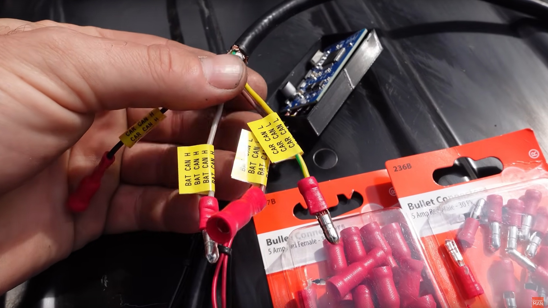

Twórca kanału Battery Man postanowił wymienić w starym Nissanie Leafie ZE0 baterię na nowy pakiet o pojemności 62 (~58) kWh pochodzący z Leafa e+ vel ZE1 2.0 (zdjęcie powyżej). Potrzebował kilku dopasowanych szyn montażowych, innego bezpiecznika i mocniejszych sprężyn, bo nowa bateria jest o 100 kilogramów cięższa (przy dwukrotnie większej pojemności) oraz elektroniki umożliwiającej dogadanie się kontrolera samochodu z nowym akumulatorem (mostek CAN, CAN-bridge). Wszystko to przygotował, kupił, zorganizował zawczasu.

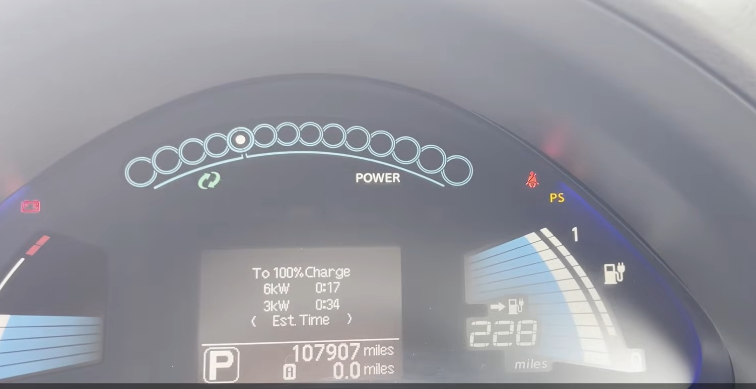

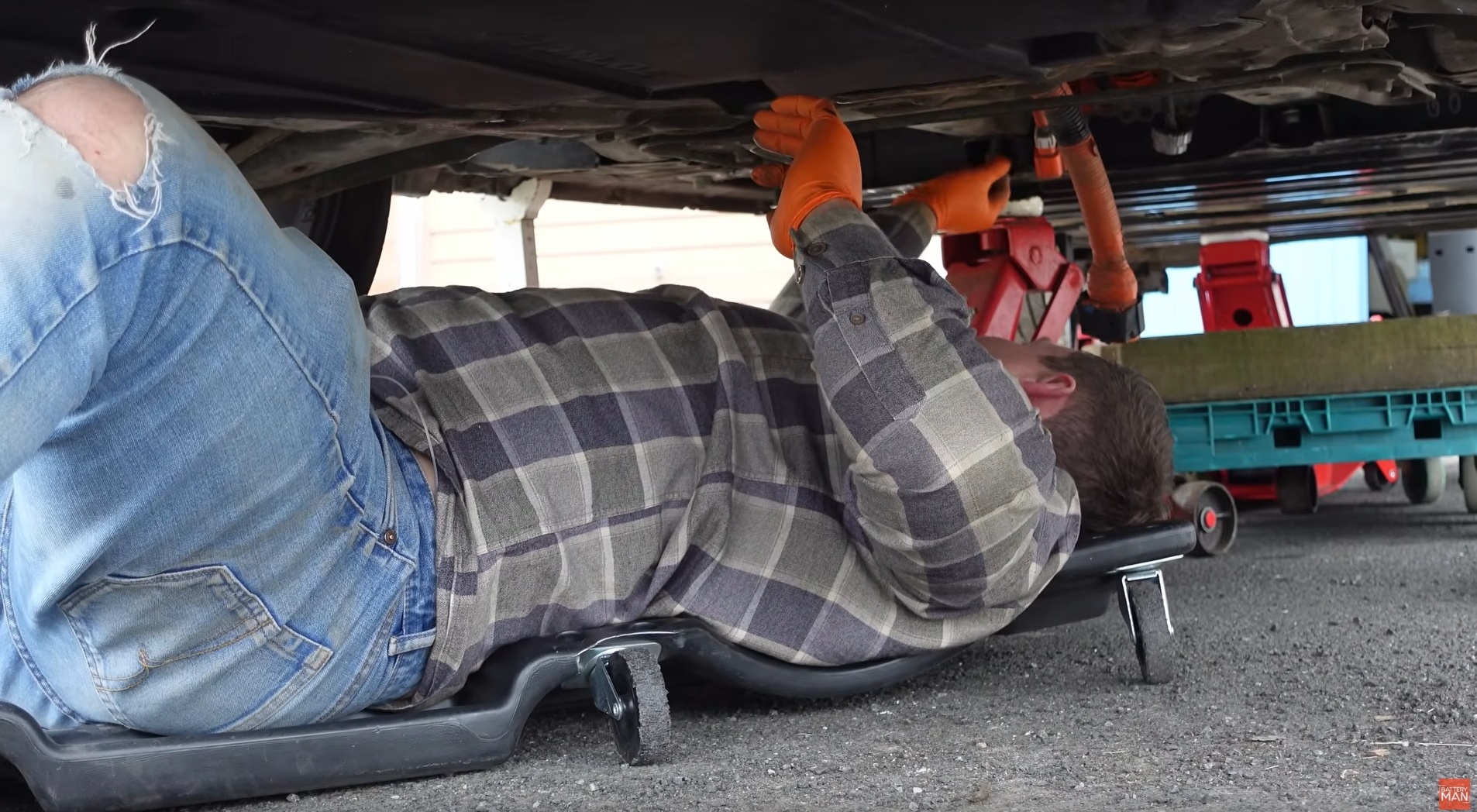

Battery Man zastrzega, że jest to praca z wysokimi napięciami, dlatego warto się zabezpieczyć i wiedzieć, co się robi. Z drugiej strony: Nissan Leaf – jak wszystkie Nissany – jest prosty konstrukcyjnie, więc wymiana sprężyn z tyłu zajmuje dosłownie 10 minut, bo te po odkręceniu właściwych śrub normalnie wypadają. Po zakończeniu pracy, która trwała w sumie nieco ponad trzy godziny (nie licząc przygotowań, zakupu części czy demontażu baterii), Leaf zadeklarował 335 kilometrów zasięgu. Po naładowaniu do pełna było to 228 mil / 367 kilometrów zasięgu.
