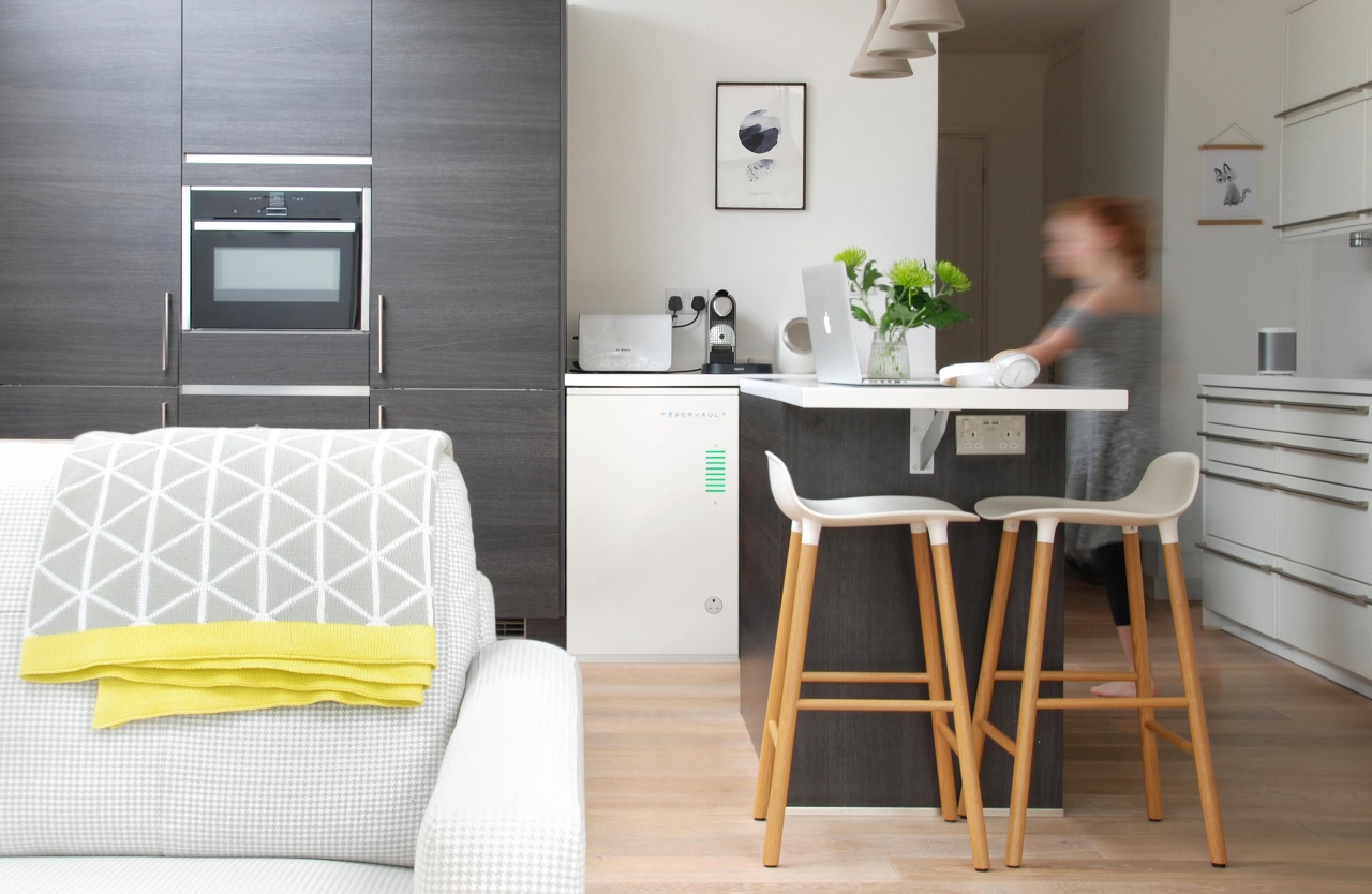

Taki magazyn energii (biała szafka w środku) z wizualizacji Renault z 2018 roku nie jest zgodny z polskimi przepisami (c) Renault
