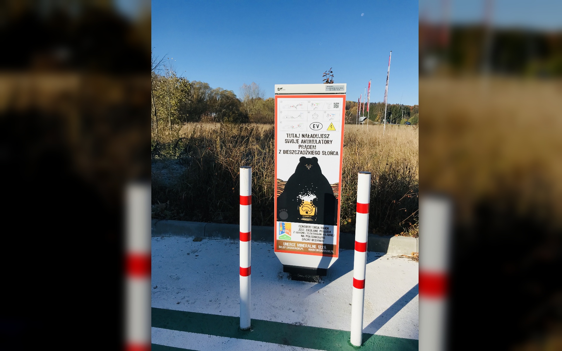

Tak, zbudowaliśmy dwa miejsca parkingowe ze stacją ładowania przy Bieszczadzkiej Wytwórni Piwa Ursa Maior (zdjęcie poniżej). Na razie służy gościom jako miejsce do podładowania pojazdów elektrycznych. Wkrótce zamierzamy nabyć samochód elektryczny, o ile pojawi się taki, który sprosta bieszczadzkim wymaganiom. Jak to w Bieszczadach: musi mieć spory prześwit i napęd 4×4.

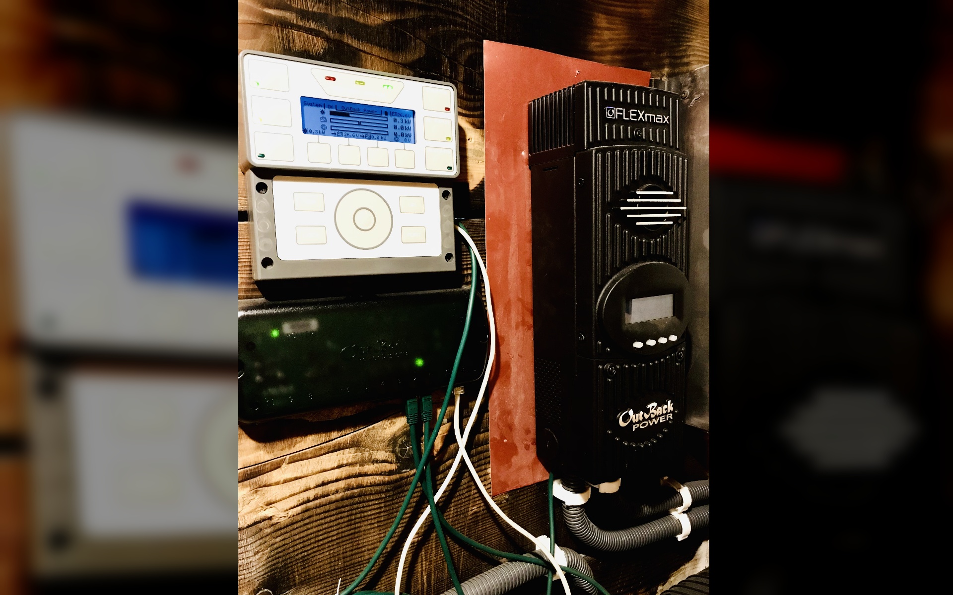

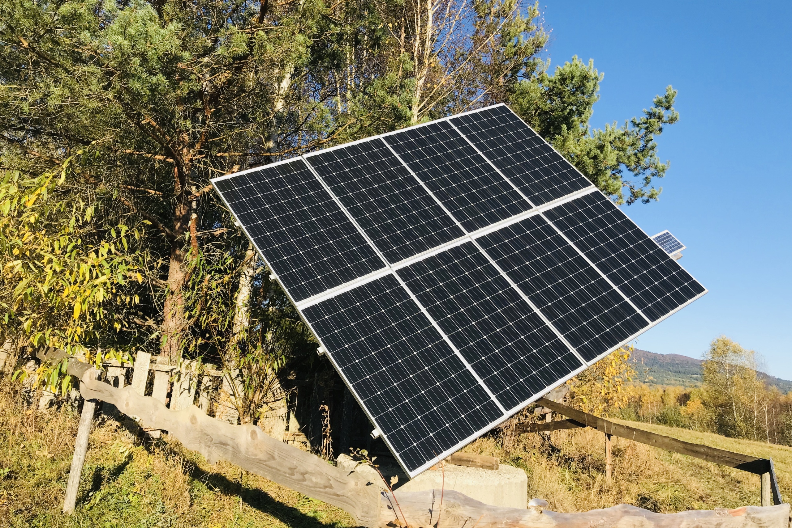

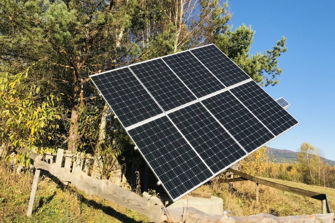

To autorski konglomerat kilku rozwiązań. Składa się z polskich paneli fotowoltaicznych o mocy 2 kWp zamontowanych na solartracku [module śledzącym słońce – przyp. red. www.elektrowoz.pl]. Zapewnia on stabilne ładowanie słoweńskich baterii stacjonarnych TAB. Energię do magazynu generuje też amerykańska turbina wiatrowa WHI-500 o mocy 3 kWp (chwilowo w naprawie). Całość uzupełnia amerykański kontroler ładowania i inwerter Outback.

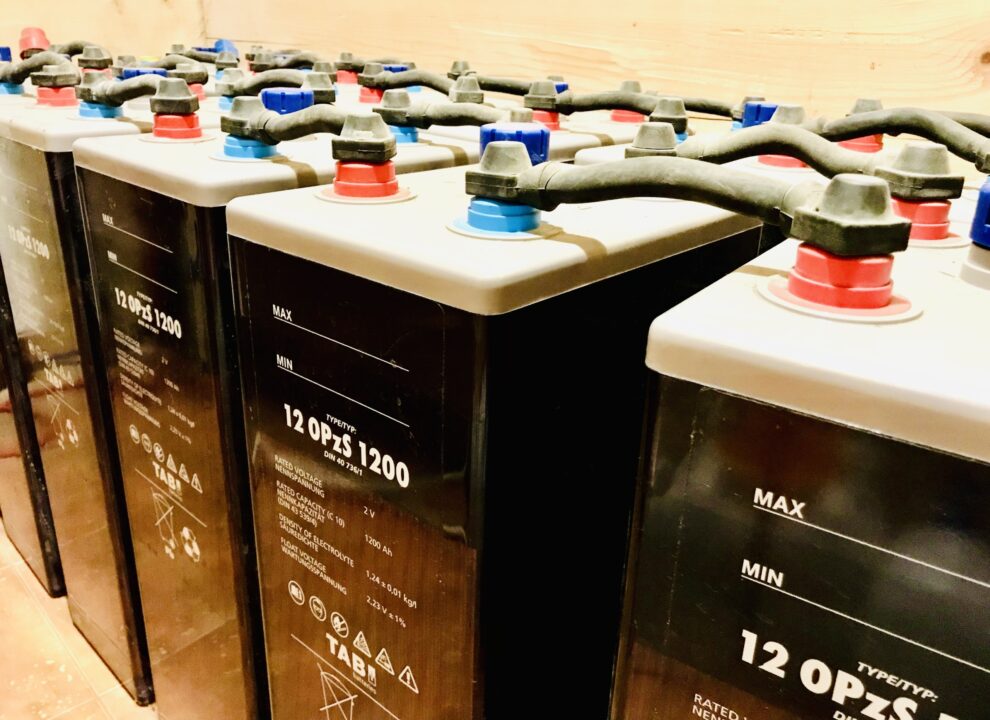

Serce to 12 akumulatorów 2 V OPzS 1200 Ah. Napięcie 24 V zasila inwerter, który na wyjściu podaje 230 V przekazywane do instalacji gospodarstwa. [Całkowita pojemność magazynu to 28,8 kWh, ale przy szacowaniu dostępnej ilości energii konieczne jest uwzględnienie strat wprowadzanych przez falownik – przyp. red. www.elektrowoz.pl]

Prywatna instalacja fotowoltaiczna Pana Andrzeja na solartracku. Ona zasila gospodarstwo domowe, które opisujemy (zdjęcia brak 🙂
