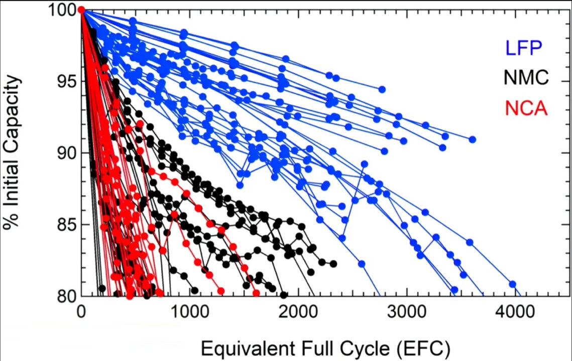

Szybkość degradacji ogniw w zależności od zastosowanej chemii, skala od 100 do 80 procent. NCA wytrzymują z reguły około 500-800 cykli, dobrze traktowane NCM potrafią przebić 1 000, a nawet 2 000 cykli, LFP są w stanie dożyć 3 000 cykli i więcej, przy czym wymagają rozważnego balansowania (zwróć uwagę na skoki pojemności). UWAGA. Powyższy wykres obrazuje różne ogniwa, nie są to ogniwa wyciągnięte z baterii Tesli, więc nie należy przedstawionych powyżej liczb przenosić bezpośrednio na baterie, które stosuje kalifornijski producent – ważniejsze są raczej proporcje i możliwości.

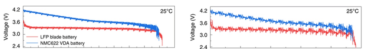

To nie wszystko: ogniwa LFP dłużej i stabilniej oddają ładunek, tj. dłużej trzymają właściwe napięcie. Dzięki temu przy tej samej pojemności baterii ogniwa LFP powinny dać nam nieco większy zasięg niż ogniwa NCM, pod warunkiem, że pakiety mają optymalną temperaturę. Ogniwa zbudowane na bazie niklu i kobaltu ratuje jedynie niższa waga:
