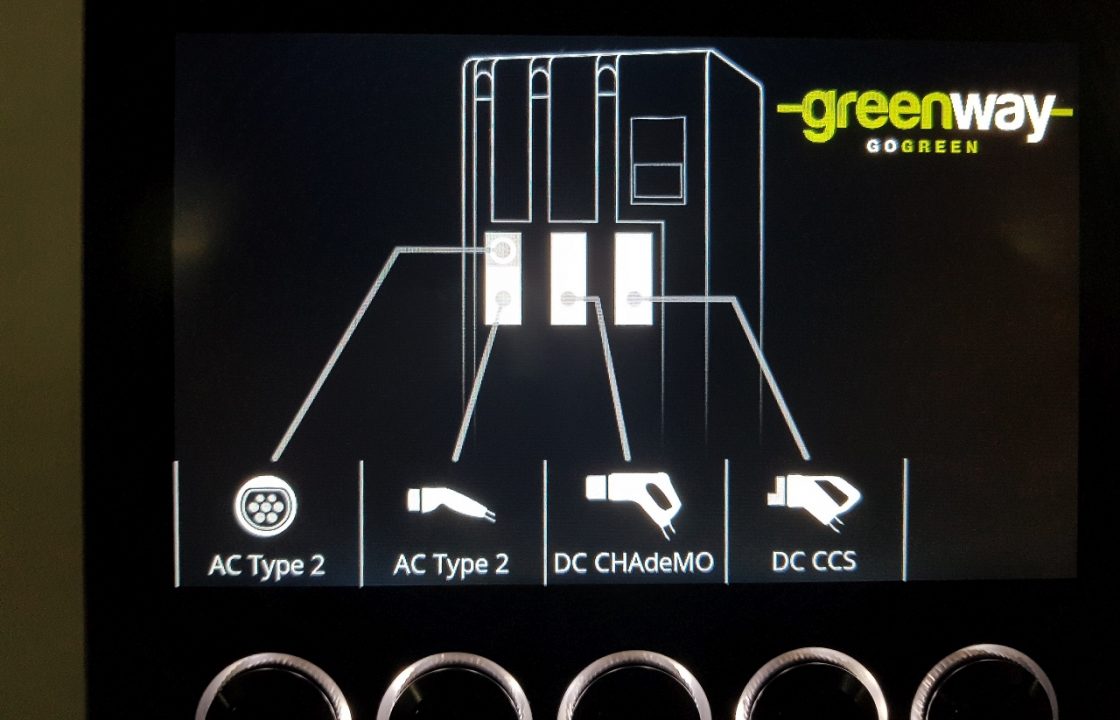

Stacje ładowania samochodów elektrycznych w Polsce posługują się kilkoma różnymi standardami wtyczek. Jednym z nim jest standard Type 2 opracowany przez firmę Mennekes, którego pełne oznaczenie brzmi „IEC 62196 Type 2”, ale bywa też nazywany właśnie „Mennekes” lub „AC Type 2”.
Jak wygląda gniazdo i wtyczka Type 2 widać na zdjęciu na górze.
Type 2 = oficjalny standard Unii Europejskiej
Złącza i wtyki IEC 62196 Type 2 (Mennekes / Typu 2 / Typ 2 – stosowane jest różne nazewnictwo) są od stycznia 2013 roku oficjalnym standardem Unii Europejskiej. Choć specyfikacja złącza pozwala na szybkie ładowanie prądem stałym (DC), Type 2 wykorzystuje się praktycznie tylko do ładowania prądem przemiennym (AC).
