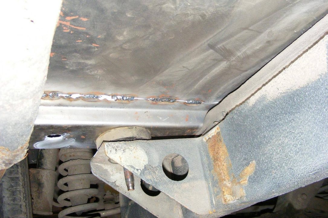

Pomimo wyjazdu wakacyjnego i innych zajęć zarobkowych udało się rozpocząć odbudowę blacharską. Wymieniony został pierwszy fragment dziurawej podłogi, wstawiłem też element wzmacniający. Satysfakcja z wykonanej pracy dość szybko ustąpiła miejsca rozczarowaniu, że może to nie być nawet 10 procent pracy, którą należy wykonać. Ale przecież nikt nie mówił, że będzie łatwo i przyjemnie…
