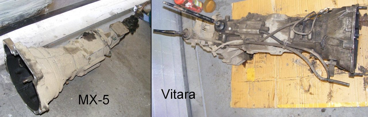

W warsztacie pojawiła się skrzynia biegów Mazdy MX-5. Na zdjęciach widać różnicę w wielkości w porównaniu do oryginalnej skrzyni z reduktorem. Różnica masy jednej i drugiej przekładni jest ogromna, co potwierdza słuszność wymiany.
