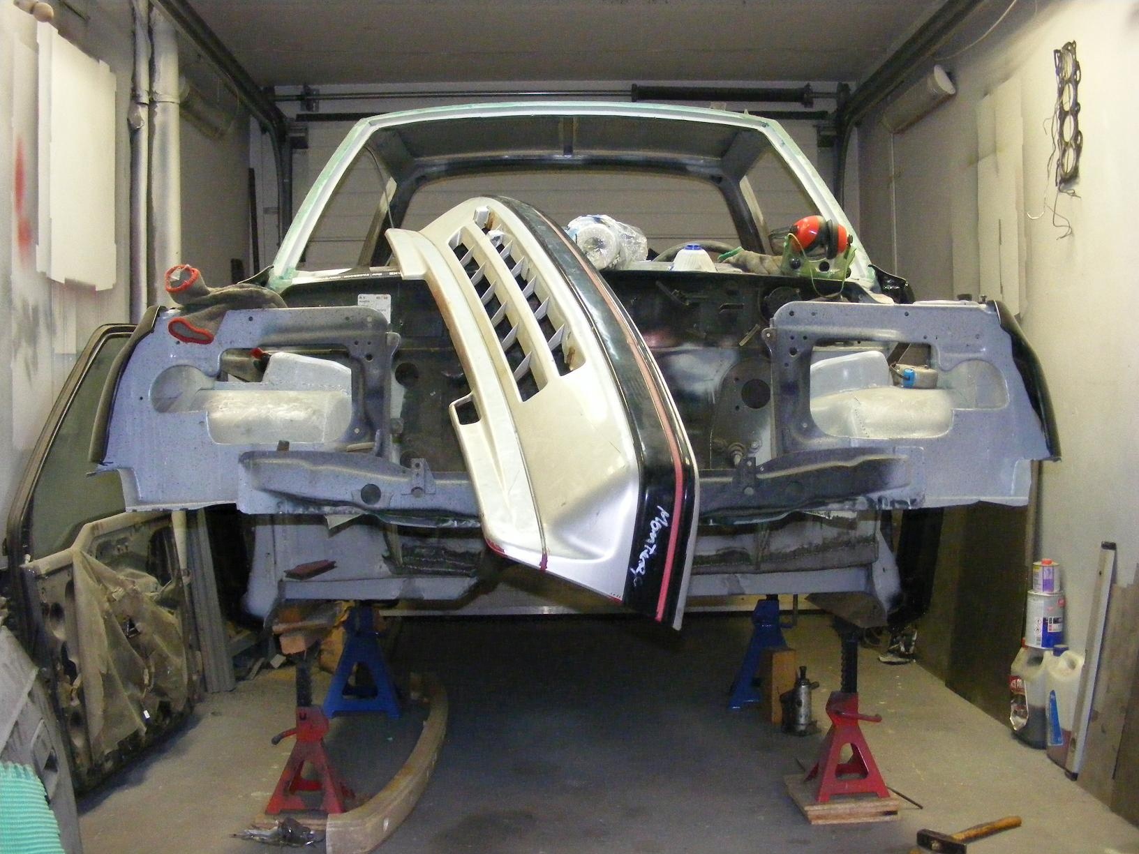

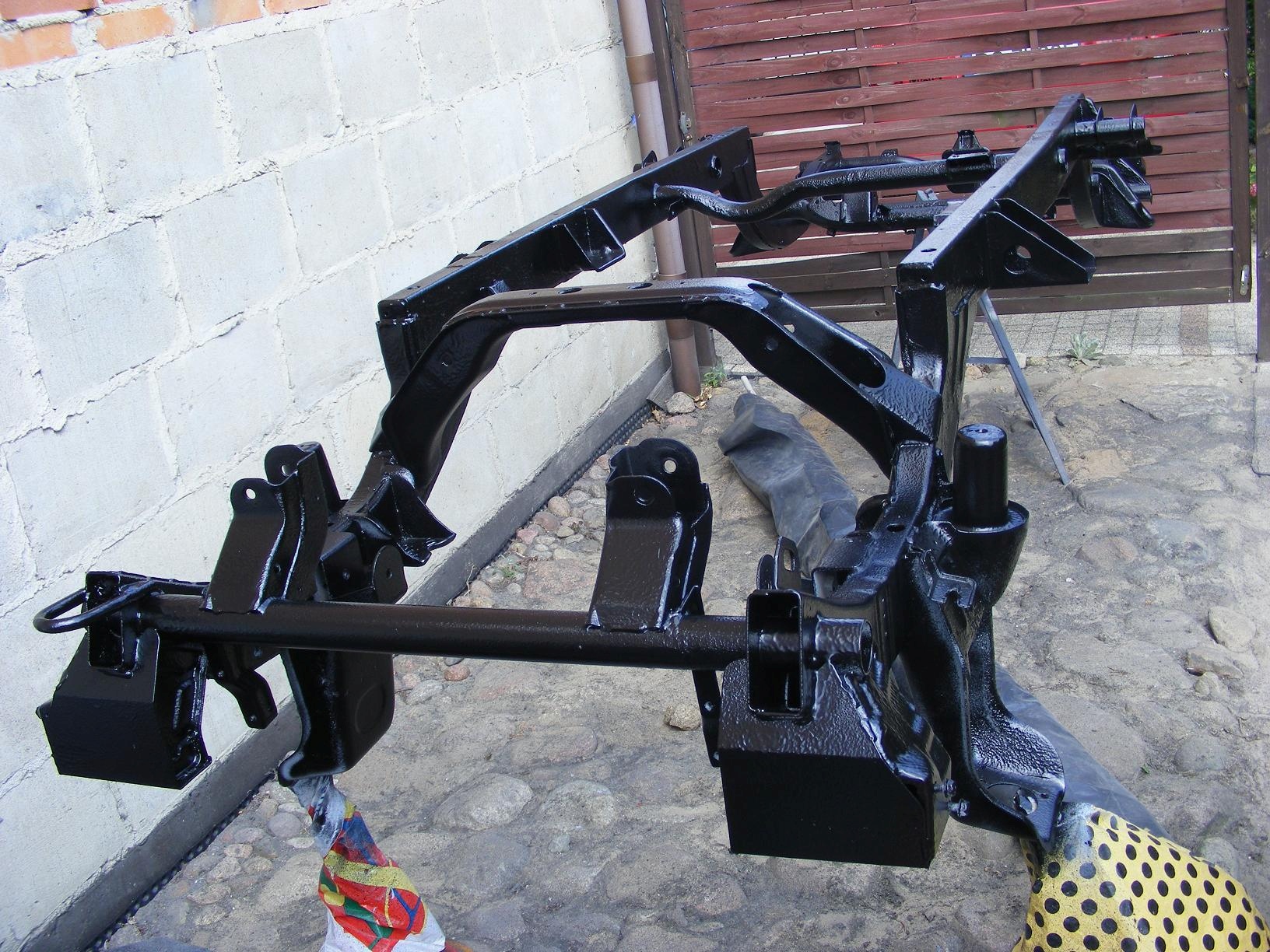

Gdy już sądziłem, że blacharka jest już prawie skończona okazało się, że brakuje elementów montażowych do przednich błotników. Zostały one dorobione i po wstępnym spasowaniu tychże błotników i zderzaka przedniego można było myśleć o zabezpieczeniu antykorozyjnym podwozia. Aby to jednak było możliwe, konieczny był demontaż ramy nośnej. I tak rama została zdemontowana, oczyszczona i pomalowana.

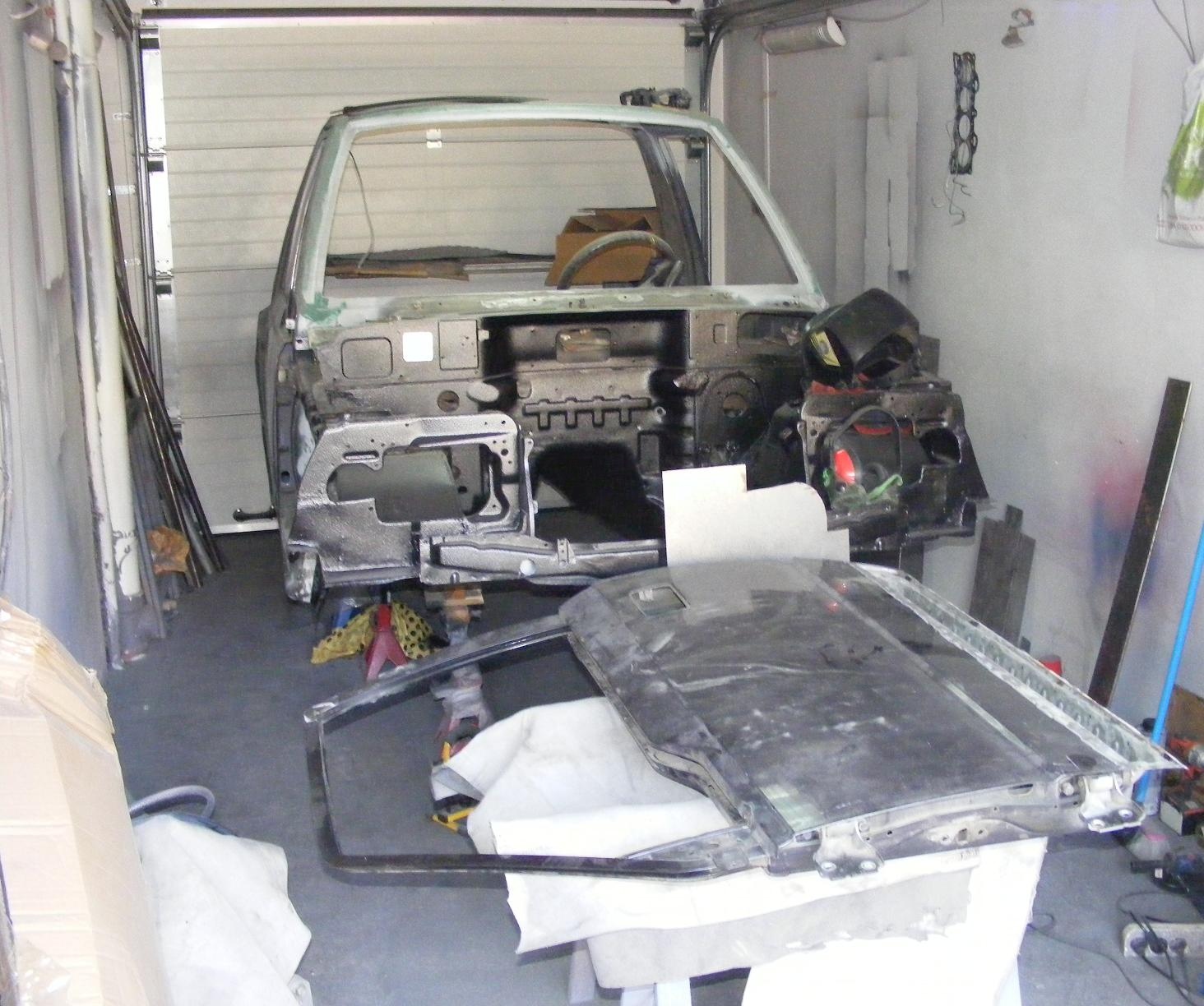

Następnie te same czynności zostały wykonane na zewnętrznej stronie podłogi karoserii i w komorze silnika. Na trzecim zdjęciu widzimy już efekt tych prac. Ze względu na czas, w którym powłoka uzyskuje pełną twardość, mogłem zająć się naprawą drzwi, których korozja także nie oszczędziła.

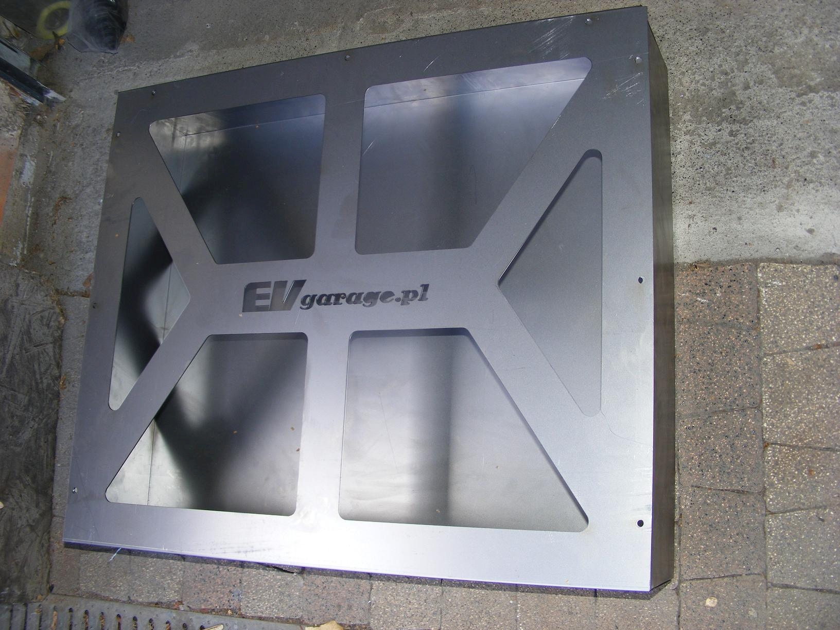

W międzyczasie wykonane zostały skrzynie na akumulatory. Tylna będzie zamontowana w miejscu baku paliwa, więc nie będzie widoczna. Przednia natomiast zostanie wyeksponowana pod maską, więc postarałem się, żeby była dość estetyczna. Widać ją na ostatnim zdjęciu, na razie surową, niepomalowaną.
