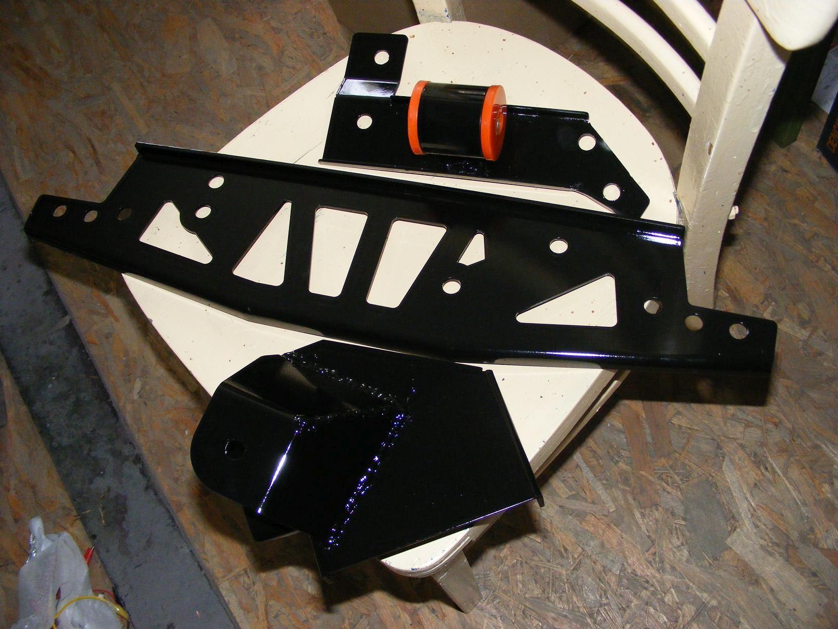

Poprzednio pokazywałem część uchwytów silnika i przekładni oraz wyciętą poprzeczkę ze sklejki jako przymiar. Kolejnym krokiem było wykonanie pozostałych części i sprawdzenie jak pasują. A pasują idealnie – układ napędowy zamocowany jest solidnie i sztywno. Co równie ważne: jego kąt pochylenia jest równy kątowi pochylenia dyferencjału, zatem wał napędowy powinien pracować w idealnych warunkach. Po tym teście elementy trafiły do malowania i są już gotowe do finalnego montażu.
