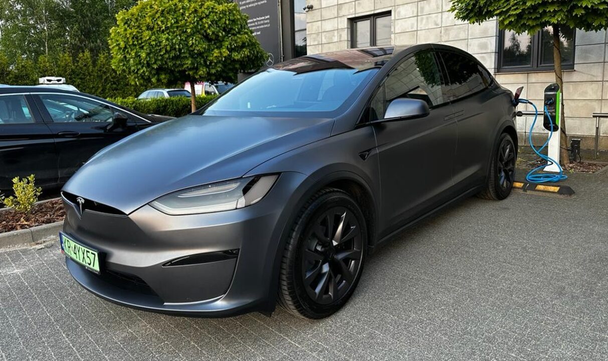

W reakcji na porównanie Tesli Model 3 RWD produkowanej w Fremont (Kalifornia, Stany Zjednoczone) i koszmarnie skrzypiącego Mercedesa S560, napisał do nas w nocy nasz Czytelnik, Pan Andrzej. Pochwalił się, jak to jest z jego nowym Modelem X (również produkowanym w Fremont), a precyzyjniej: podzielił się z nami listą niedoróbek, które zgłosił do poprawy. Jest ona całkiem pokaźna.

Oto moja nowa Tesla Model X
Jako komentarz do artykułu pozwolę sobie wkleić moje zgłoszenie serwisowe:
