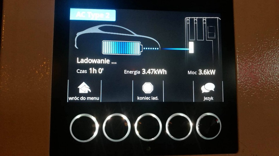

W trakcie uzupełniającej rozmowy Czytelniczka pokazała redakcji www.elektrowoz.pl pewną ciekawostkę. Otóż po godzinnym ładowaniu, w trakcie którego Passat GTE pobrał z ładowarki 3,47 kilowatogodziny energii (tylko Type2, brak gniazda szybkiego ładowania)…

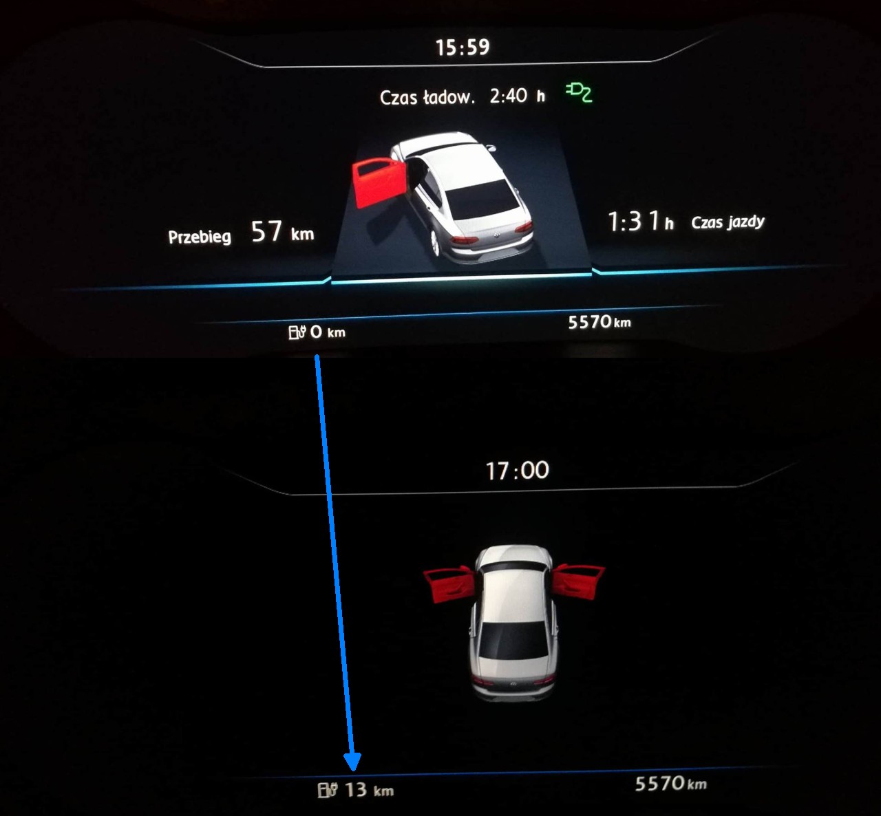

…samochód stwierdził, że jego zasięg zwiększył się z 0 do 13 (!) kilometrów. To by oznaczało, że jeżdżący wyłącznie na prądzie VW Passat GTE zużywa 26,7 kWh energii na 100 kilometrów – co jest wartością sporą jak na auto tej wielkości:
Dla porównania: zmierzone w realnym życiu zużycie energii Tesla Model 3 – a więc samochodu większego i cięższego niż VW Passat GTE – wynosi 20,4 kWh na 100 kilometrów.
