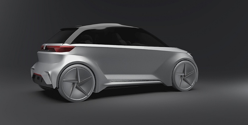

Vosco EV2 to samochód zaprojektowany przez zespół Damiana Wolińskiego, jednego ze zwycięzców konkursu ElectroMobility Poland na projekt nadwozia Polskiego Samochodu Elektrycznego. Wyniki konkursu, dodajmy, zostały poddane później reasumpcji, a mówiąc po ludzku: wrzucone do kosza. Samemu Wolińskiemu idea miejskiego elektryka jest bliska, jego SE1 też był samochodem tego segmentu:

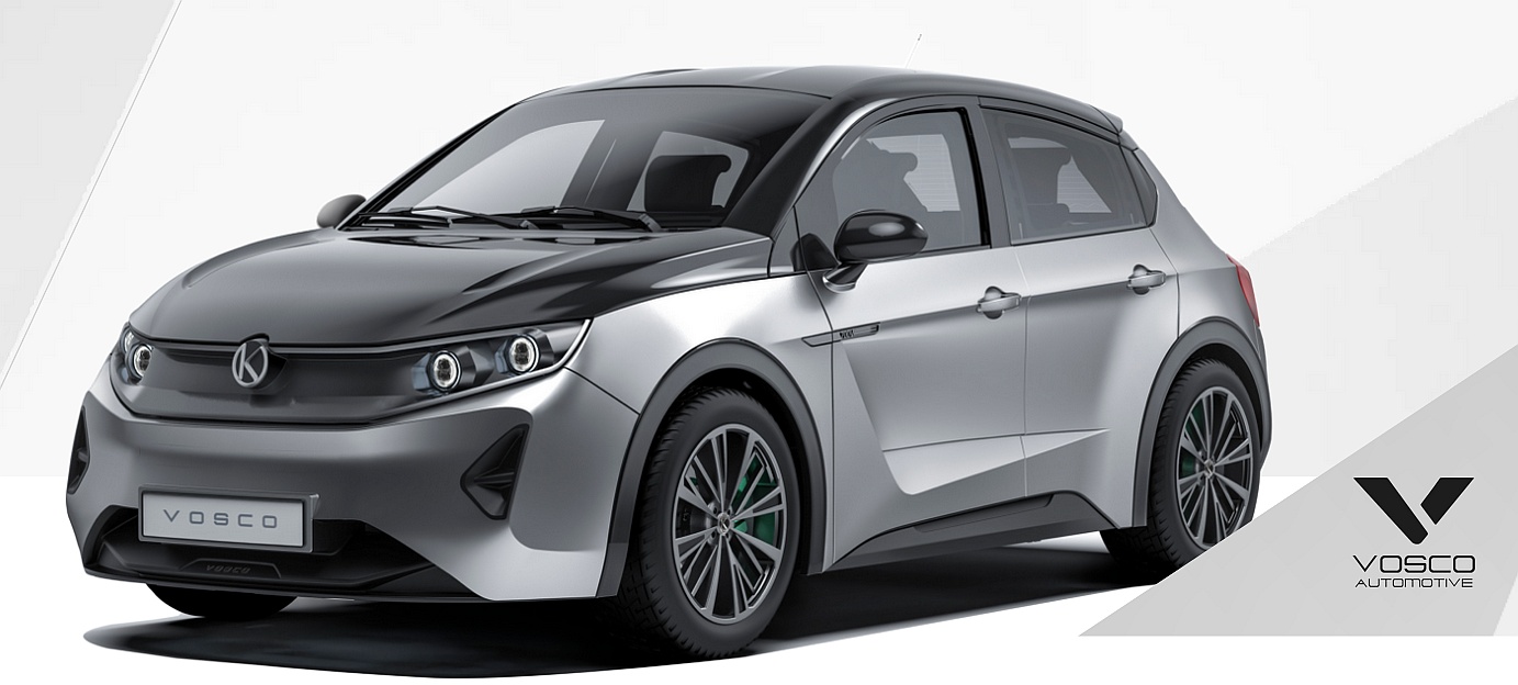

Vosco EV2, jak chwali się producent, to „marka elektrycznych samochodów osobowych” (źródło). Auto ma 422 centymetry długości i 172 centymetry szerokości, więc lokuje się gdzieś na początku segmentu C lub pograniczu segmentów B i C. Typowy przedstawiciel segmentu C, VW ID.3, ma długość 426 cm, szerokość 181 cm, z kolei wymiary Polskiego Samochodu Elektrycznego „Izera” to 440 cm długości i 183 cm szerokości. Vosco EV2 będzie więc bardziej zwarte niż Izera, ale przeskoczy krajowego konkurenta wysokością: ma mieć 151 cm, a Izera – 149,5 centymetra.

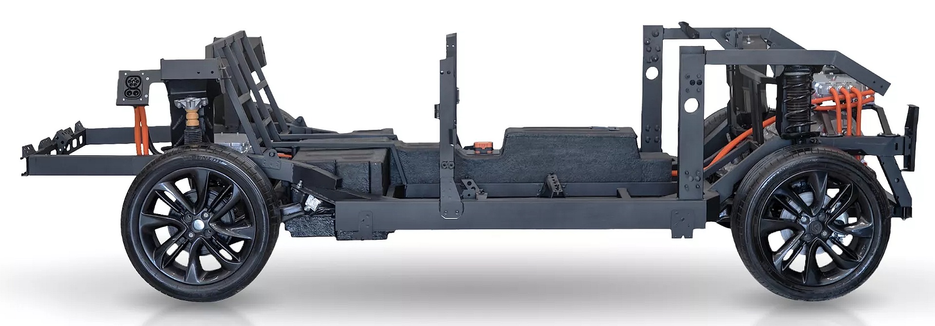

Bateria Vosco EV2 mieści 31,5 kWh energii, ogniwa umiejscowione są w tunelu środkowym oraz pod tylnymi siedzeniami. Silnik napędza przednie koła, ma 115 kW (156 KM) mocy ciągłej i 175 kW (238 KM) mocy maksymalnej. Producent deklaruje do 290 jednostek WLTP zasięgu, ale przy tej pojemności baterii spodziewajmy się raczej 150-200 kilometrów realnie.

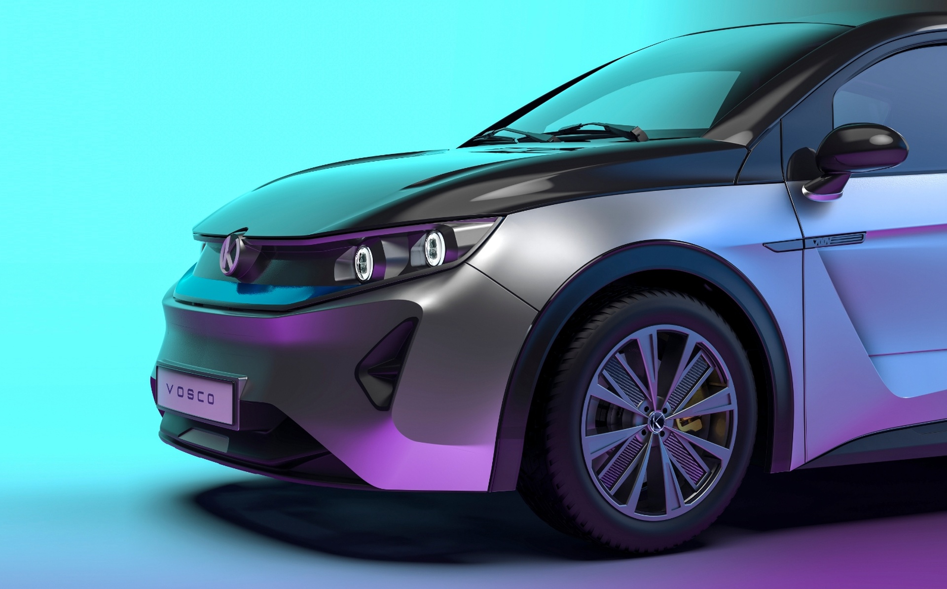

Specjalista z branży motoryzacyjnej, którego poprosiliśmy o opinię na temat samochodu, zwrócił nam uwagę na kilka szczegółów sugerujących, że auto jest na etapie wczesnego projektu i jeszcze może się zmienić. Pokazał nam odstające wycieraczki, które w aucie elektrycznym mogą być kosztowne, gdy chodzi o zużycie energii. Współcześnie nawet w samochodach spalinowych wycieraczki chowa się pod zagięciem maski albo przynajmniej tak kształtuje przód auta, żeby powietrze płynęło nad nimi.

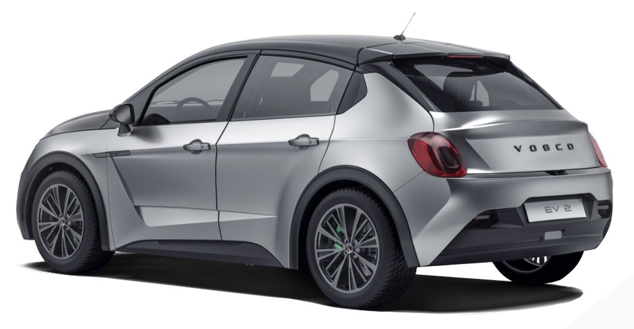

Jego uwagę zwrócił też bok: liczne ozdobniki i przetłoczenia mogą być drogie w produkcji, dlatego, jak ocenia, nie powinniśmy przywiązywać się do prezentowanych na ekranie fantazyjnych linii. Ale najważniejsza, jak mówi, jest konstrukcja podwozia. Wszystko wskazuje na to, że nazwa „Syrena” nie została wybrana przypadkowo, bo Vosco EV2 jeździ na ramie – dokładnie tak samo, jak jego prababcia.
Rama ma swoje wady i zalety: jest prostsza w konstrukcji, tańsza na etapie improwizowanej hali produkcyjnej, ułatwia montaż elementów auta. Ale nadwozie ramowe staje się droższe, gdy produkcja ma być wielkoskalowa, poza tym rama podnosi wagę pojazdu, co przy elektryku może mieć niebagatelne znaczenie. Dziś olbrzymia większość samochodów osobowych wykorzystuje nadwozia samonośne, czyli takie, w których każda część nadwozia jest szkieletem. Przy ramie nadwozie i karoserię montuje się do masywnych stalowych belek podwozia.
