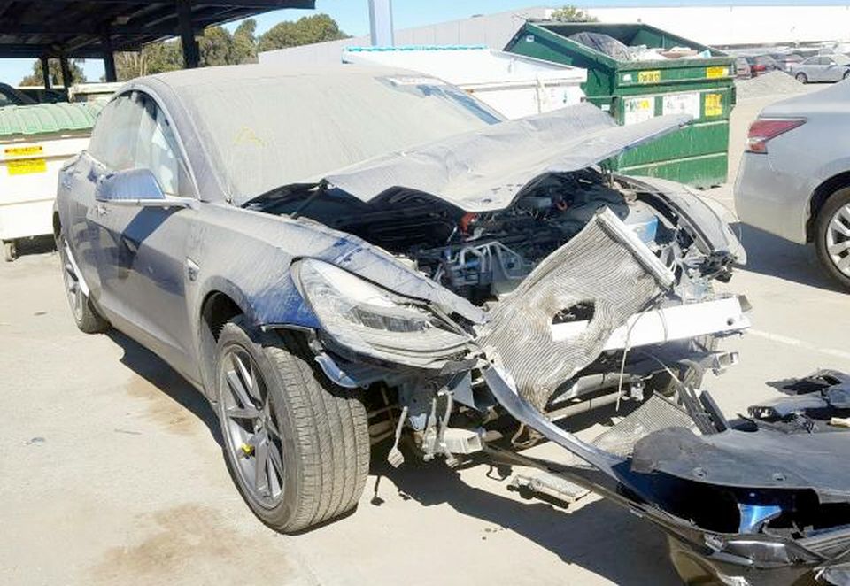

Na źródłowym wideo sytuacja prezentuje się tak: Tesla jedzie po autostradzie, trzyma się pasa i przyspiesza. W pewnym momencie przy pełnej szybkości uderza w Hondę. Cała Honda lub przynajmniej jej klapa bagażnika wyskakuje do góry. W Tesli zgniata się maska. W tym momencie film się kończy.

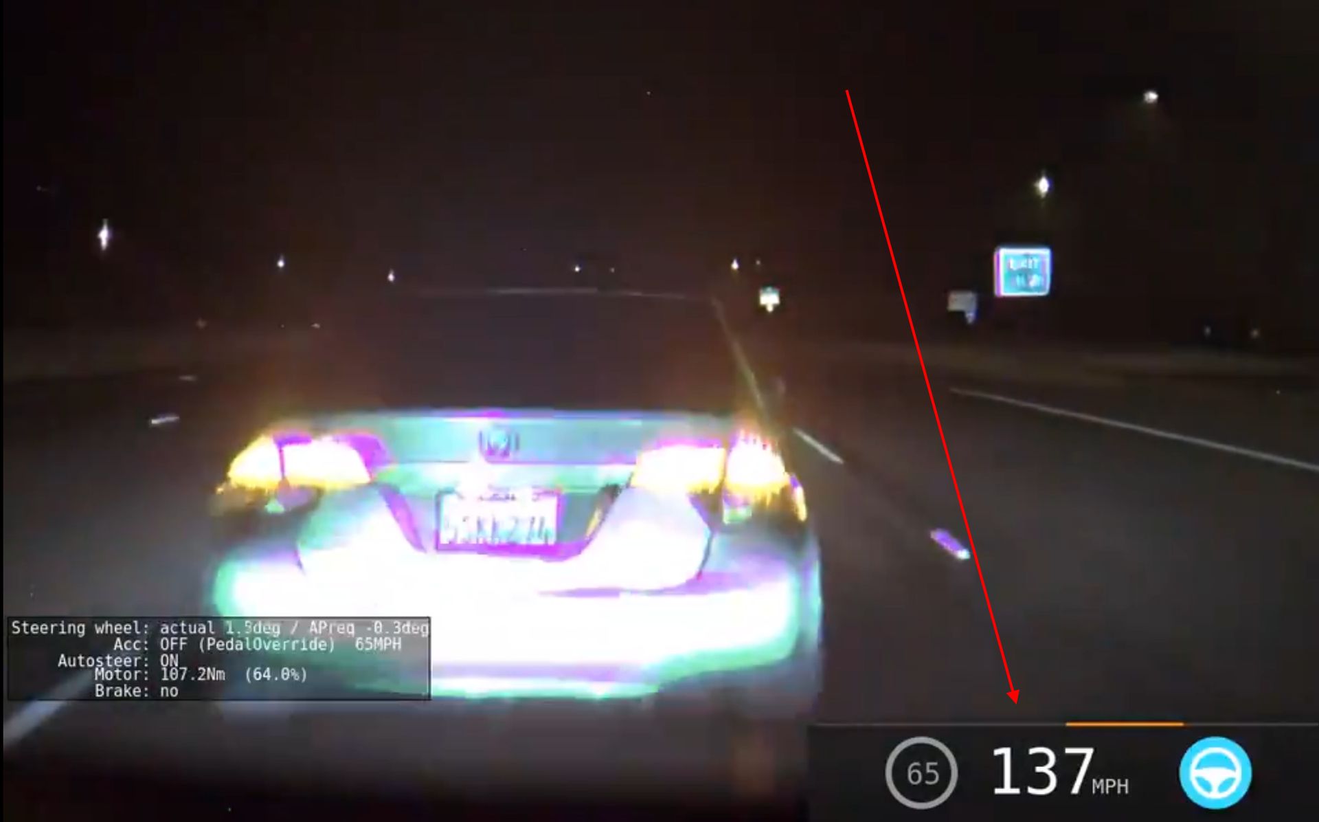

Po zaawansowanej analizie dzienników rozbitego samochodu okazało się, że przed wypadkiem kierowca miał nogę na pedale przyspieszenia i go wciskał. Jednocześnie nie dotykał kierownicy, więc Autosteer (element Autopilota, mechanizm automatycznego kierowania autem) pozostawał włączony, mimo że z dokumentacji wynika, że na drodze tego rodzaju powinien się wyłączyć przy 90 mph / 145 km/h. Również systemy awaryjnego hamowania działają do 90 mph / 145 km/h.

Wróćmy do wypadku: po nałożeniu danych z szyny CAN wyszło na jaw, że Tesla uderzyła w Hondę z szybkością 137 mph / 220,5 (!) km/h. Samochód prawdopodobnie alarmował jak oszalały, wyświetlał monity o przejęcie kontroli, człowiek nie przejmował kierownicy, trzymał wciśnięty gaz, więc auto utrzymywało tor jazdy nie podejmując żadnych innych manewrów (źródło):
Konkluzja jest taka, że kierowca Tesli prawdopodobnie usnął. Udało się odnaleźć zdjęcia Hondy bez części tyłu. Przód Tesli wygląda na stosunkowo mało zniszczony. Nie ma żadnych zapisów z wypadku, wiadomo tylko, że ludzie ucierpieli w nim w „jakimś” stopniu.
