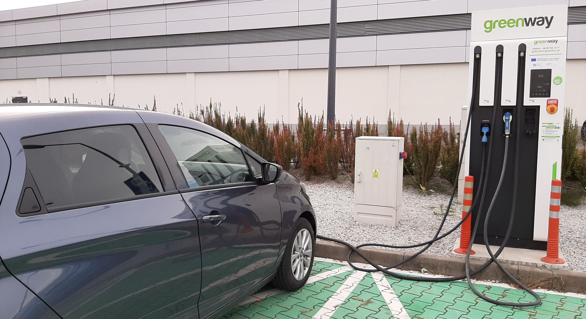

Niestety, obecnie istnieje tylko jeden sposób na rozwiązanie problemu. Wszyscy nabywcy Renault Zoe, którzy chcą korzystać z gniazda CCS, w Polsce powinni korzystać ze stacji GreenWay Polska. Reszty lepiej unikać, chyba że chcemy napytać sobie biedy:
Według zaleceń w celu uniknięcia problemów z blokowaniem się klapki ładowanie pojazdu powinno odbywać się w punktach GreenWay, który dostosował się do zaleceń Renault w tym zakresie.
Szybkie ładowanie Renault Zoe na stacji GreenWay Polska. Taka konfiguracja samochód+ładowarka nie powinna powodować problemów (c) Czytelnik Marcin
Alternatywą, jak się domyślamy, jest stosowanie gniazda Typu 2 – z tym Renault Zoe praktycznie nigdy nie miał problemów. W przyszłości błąd być może nie będzie powodował blokowania klapki na twardo albo w samochodzie pojawi się jakaś linka, która pozwoli na jej awaryjne otwarcie. Tylko że wymaga to współpracy na skalę, żeby nie przesadzić, globalną:
