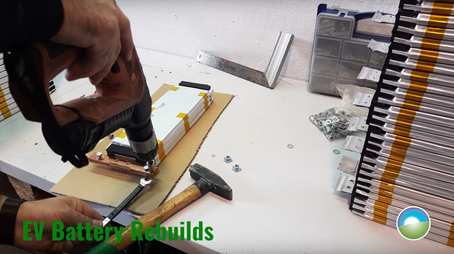

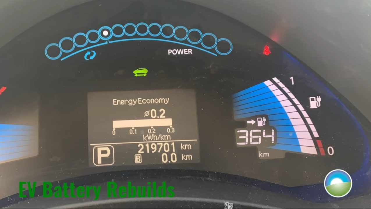

Na YouTube pojawiło się nagranie z konwersji Nissana Leafa 24 kWh na wariant 64 kWh. Samochód opisywaliśmy już półtora miesiąca temu, ale warto do niego wrócić, ponieważ tym razem pokazano wszystkie etapy modyfikacji pojazdu: od momentu wyjęcia oryginalnej baterii aż do chwili ładowania po konwersji. Poznaliśmy też zasięg auta: 364 kilometry.

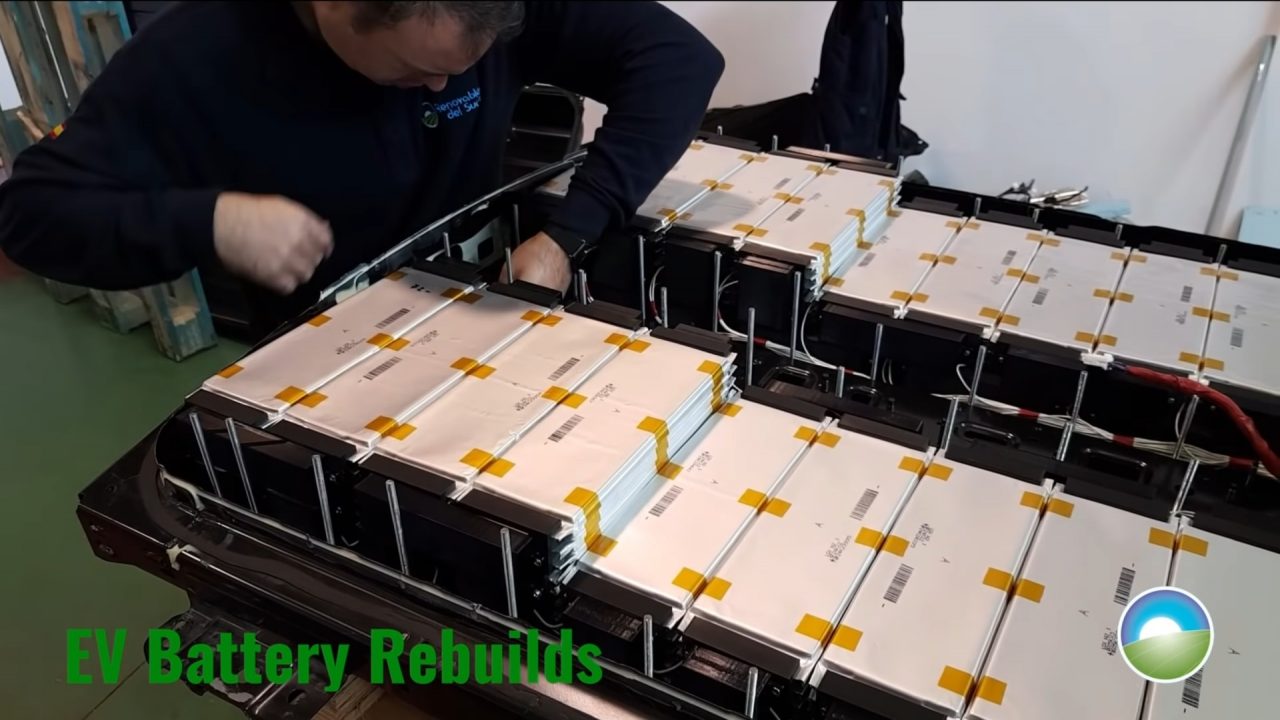

Nissan Leaf I generacji jest o tyle wdzięcznym modelem do konwersji, że jest autem często spotykanym – przez długi czas był najpopularniejszym elektrykiem na świecie – a więc znanym i dobrze zbadanym. W kontekście upgrade’u akumulatorów jego niewątpliwą zaletą jest również brak aktywnego chłodzenia akumulatora. Przy innych modelach należy uważać na wentylatory lub rurki doprowadzające ciecz chłodzącą, a tutaj po prostu odpina się przewody wysokiego napięcia, odkręca kilkanaście śrub i sprawa załatwiona.
Oryginalnie Nissan Leaf 24 kWh wykorzystywał ogniwa AESC NCM 111 (=NCM 333), drogie, zawierające dużo kobaltu, ale o stosunkowo niskiej gęstości energii. W trakcie upgrade’u zamieniono je na ogniwa LG Chem NCM 622 o symbolu LGX N2.1, czyli jedne z najpopularniejszych dziś ogniw Li-ion stosowanych w elektrykach.
Ta konwersja pokazuje, jak wiele zmieniło się w świecie ogniw litowo-jonowych w ciągu ostatnich dziesięciu lat. Nawet gdyby zdecydować się na zastosowanie modułów – które zajmują nieco przestrzeni – pojemność akumulatora i tak wzrosłaby co najmniej dwukrotnie. Bez modułów i po wycięciu kawałka pojemnika udało się osiągnąć 64 kWh, czyli 267 procent pojemności pierwotnej.

Po naładowaniu samochodu do pełna pokazywany przez liczniki zasięg wyniósł 364 kilometry:

Nota od redakcji www.elektrowoz.pl: sądząc po ujęciu z Leaf Spy, warsztat EV Battery Rebuilds dopiero rozpoczyna eksperymenty z konwersjami. Ogniwa upchnięto w pojemniku bez troski o ich komfort termiczny, nie mówiąc już o ryzyku pęcznienia podczas szybkiego ładowania. Przy ostrożnym traktowaniu, w chłodniejszym klimacie samochód powinien posłużyć długie lata. W gorącej Hiszpanii… trudno powiedzieć. Chyba obawialibyśmy ładować go do pełna, choć EV Battery Rebuilds jest absolutnie pewne ogniw LG Chem.
