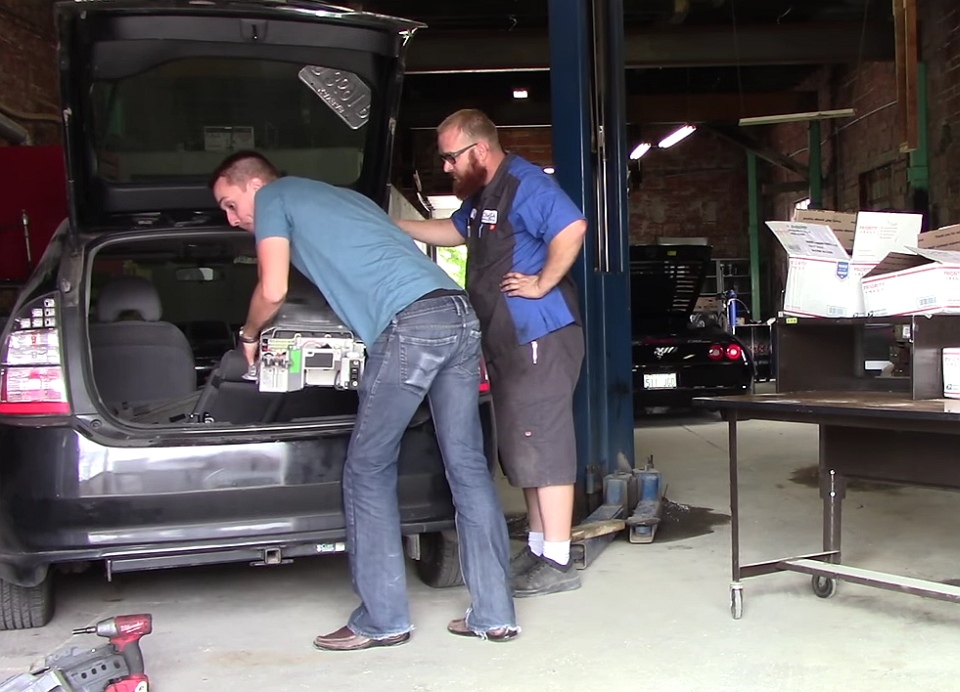

Zregenerowany moduł baterii kosztował w Stanach Zjednoczonych 1 000 dolarów, czyli równowartość 3,64 tysiąca złotych. Same baterie są schowane pod podłogą bagażnika i dostęp do nich okazał się naprawdę prosty. Największą trudnością okazało się wyciągnięcie ważącego kilkadziesiąt kilogramów pojemnika:
Interesujące jest to, że autor wcale nie wymieniał całej baterii (zamiana jednej skrzynki na drugą), ponieważ to podniosłoby cenę operacji. Zamiast tego rozebrał baterie Priusa i wymienił w nich wszystkie moduły. Operacja okazała się szybka:
W efekcie za równowartość 6,2 tysiąca złotych i po trzech godzinach pracy udało się uzyskać samochód, który na rynku wtórnym w Stanach Zjednoczonych wart jest równowartość około 14,6 tysiąca złotych (4 tysiące dolarów). Gdyby udało mu się sprzedać tę Toyotę Prius (2005) za taką kwotę, w ciągu dnia wzbogaciłby się o równowartość 8,4 tysiąca złotych.
