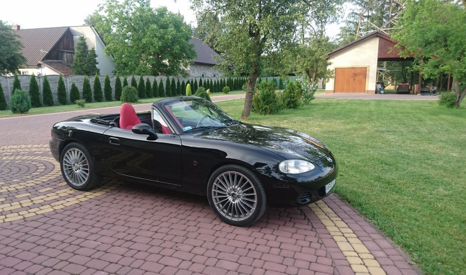

Mazda MX-5, która posłuży do przerobienia na wersję elektryczną (c) Madzia EV
Mazda MX-5 podobała mi się od dawna, więc wybór był prosty: samochód ma napęd na tył, silnik z przodu, dyferencjał jest poza skrzynią biegów (która wyleci), więc wszystko pasuje.
