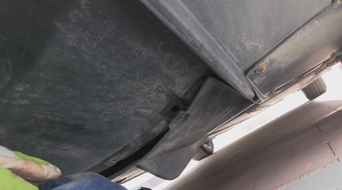

  14. Puściło mocowanie tylnego dyfuzora; możliwe, że wydarzyło się to na drodze w Polsce. ROZWIĄZANIE: zamocowano ponownie dyfuzor.
