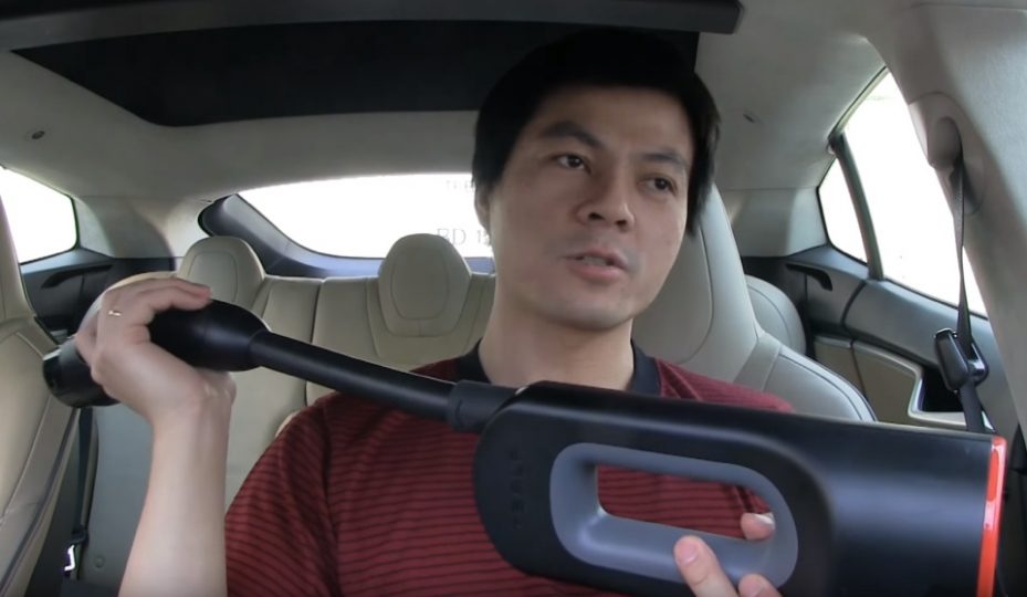

- Tesla nie będzie mogła zostać naładowania z europejskiego Superchargera, możliwe będzie ładowanie tylko w domu lub w ładowarkach CHAdeMO (z odpowiednim adapterem):
Adapter umożliwiający ładowanie Tesli w ładowarce CHAdeMO (c) Bjorn Nyland / YouTube
